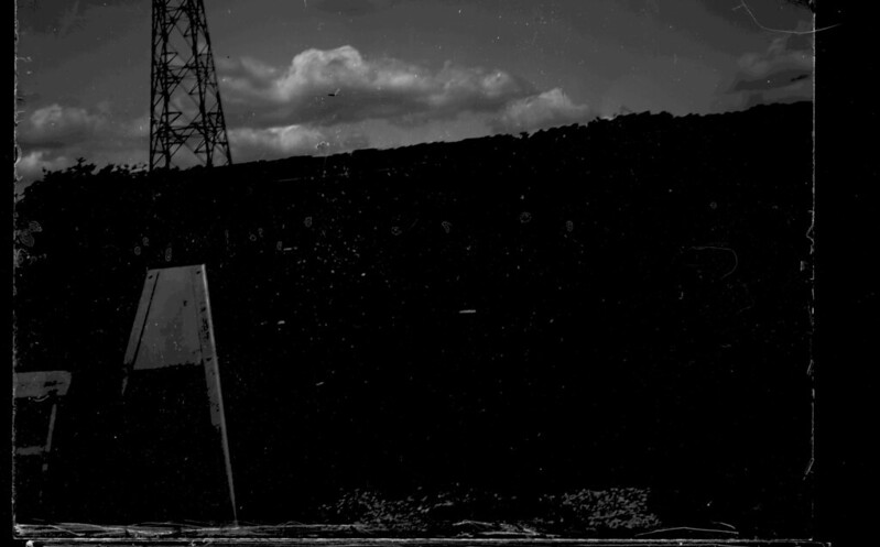

Retardé par des ennuis, j'ai commencé les essais avec les plaques Zebra. J'ai amené l'appareil dasn un endroit intéressant, une ancienne usine Boussac, tout en brique rouge. Essai de 2 plaques, sans pied, au 20e et à F 8 et F16.
Au labo, develpé dasn du Xt3 Ados, coinçage à l'eau ( je n'ai pas voulu prendre avec du vinaigre car la couche argentique est mince et je ne sais pas si cela peut se déformer en ajoutant du vinaigre) fixateur Rapoid Fixer. Résultat : rien. Mesure prise avec le posographe antique et confirmer par l'application de chez Zebra.
J'ai décidé de prendre le pied mais de rester chez moi, actuellement j'ai un peu de mal à me déplacer en portant l'appareil et le pied. Essai de 3 plaques .
Une avec 1 seconde, une autre avec 1/2 seconde et la dernière au 1/20e. Les trois à F8.
Résultat ;
F8 1 seconde :
F8 1/2 seconde :
Quasiment rein sur celle au 1/20e
Je viens de m'apercevoir d'une grosse erreur de ma part concernant l'ouverture, qui est graduée de F 8 à F 162 ( de mémoire) en pensant que F8 c'était la plus grande. C'est une ancienne numérotation qui est l'inverse ! C'est pour cela que j'avais une grande profondeur de champ. Il faut que je trouve la correspondance pour rectifier lors des prochaines prises de vue. D'autre part, j'ai beaucoup de marques sur les plaques, sans doute une manipulation trop vigoureuse dans les différents bains; Je dois mettre le coté exposé en haut pour éviter les frottements dans la cuvette et y aller plus doucement. L'idéal ce serait d'avoir un réservoir comme à l'époque. Zebra en fait mais 135 euros environ.
