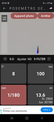

Tablette fournie avec le kit Valoi, allumée en position noir et blanc:
Test rapide avec bonne appli smartphone
15.2EV 100asa donc f/20 à 1/100
l'App est juste en général mais je confirmerai tout à l'heure avec le Canon 6d dédié au scan (batterie en charge...)

J'obtiens peu ou prou les mêmes valeurs avec le canon 6D qu'avec l'application (15.3 EV100)
