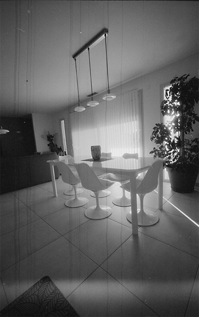

Salut...
Tout est dans le titre.. Certes, ça donne un coté "vieux film des années 50 ressorti des archives" (on se console comme on peut...) mais j'aurais préféré sans.. :lol:
Lors d'un test de fonctionnalité du Bessa en hyperfocale à la maison.. Le Bessa R ne présente rien pouvant expliquer ces rayures.
J'incrimine la Bobineuse et/ou les cartouches de Foma recyclées, éventuellement une mauvaise coupe de l'amorce lors de la mise en spire.
Heureusement, je n'ai bobiné que 5 cartouches, je vais vite être fixé .. :?
Edité :... Nom de Zeus... et une belle fuite de lumière en bas !!! :roll:

Messages : 5897
Re: Vos plus belles rayures, pétoules et autres dommages
Je viens de scruter les 2 négas...
Les rayures sont coté support et non coté émulsion.
Je m'étais déjà interrogé sur ma bobineuse ALDEN 200 ( dont il est question ICI ) qui ne comporte aucune protection contre le frottement du film.
Edit : après recherches....
Il n'y a pas de protection.... ni de raison pour que le film se raye.... voir cette vidéo...
Par contre, à 09:20, pourquoi cette manœuvre ? (ré)Alignement de la fente de passage ? Hum ??? :shock: .. faut investiguer......
