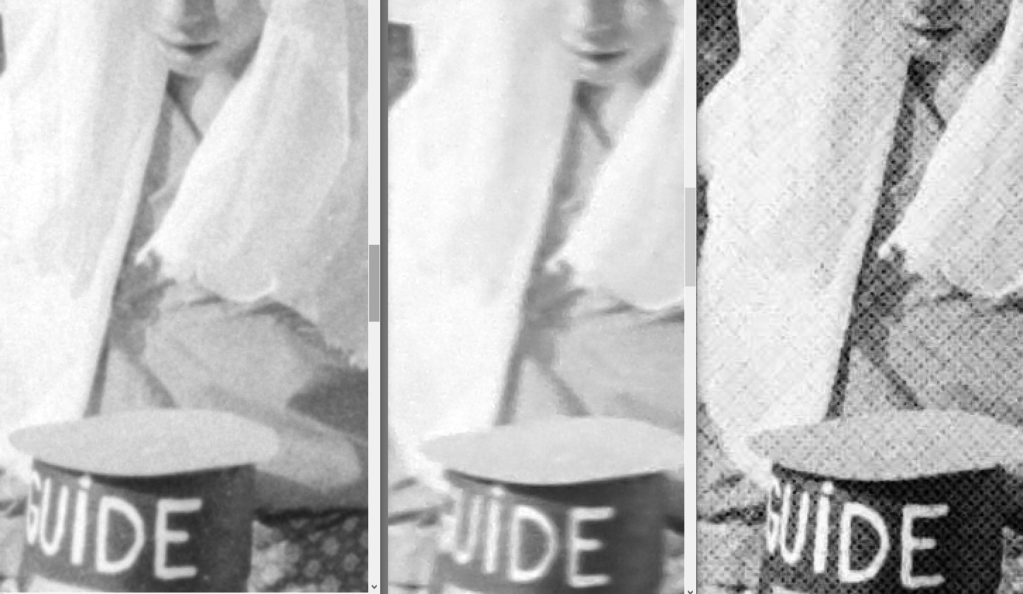

Bon voilà où j'en suis.
Objectif macro tamron 90mm + bague adaptall2 + Olympus E-M10 +agrandisseur sans tête Reinhall+ différentes interfaces M8/rotule pas Kodak.
Pas de source lumineuse hormis l'écran du téléphone.
Affreuse dominante à chaque fois (verte), et trame visible.
Traitement xnview, seulement inversion et normalisation
Réglage boitier tout manuel, balance des blancs en auto, autofocus non désactivé
Calages horizontal et vertical avec l'outil intégré au boitier
Obturation electronique, 800 iso forcé, F8
Modifié en dernier par mulanee le lundi 30 mars 2026 16:11, modifié 1 fois.

mais...
d'où vient cette trame? :roll:

yoda a écrit : lundi 30 mars 2026 16:21 mais...
De l'écran ou de la protection d"écran du téléphone je suppose.

En éloignant le négatif du téléphone, et éventuellement en diminuant la valeur du diaphragme, la trame devrait "disparaître" (elle ne sera plus dans la zone nette).
Mais, effectivement, c'est de la reproduction, pas du scan !

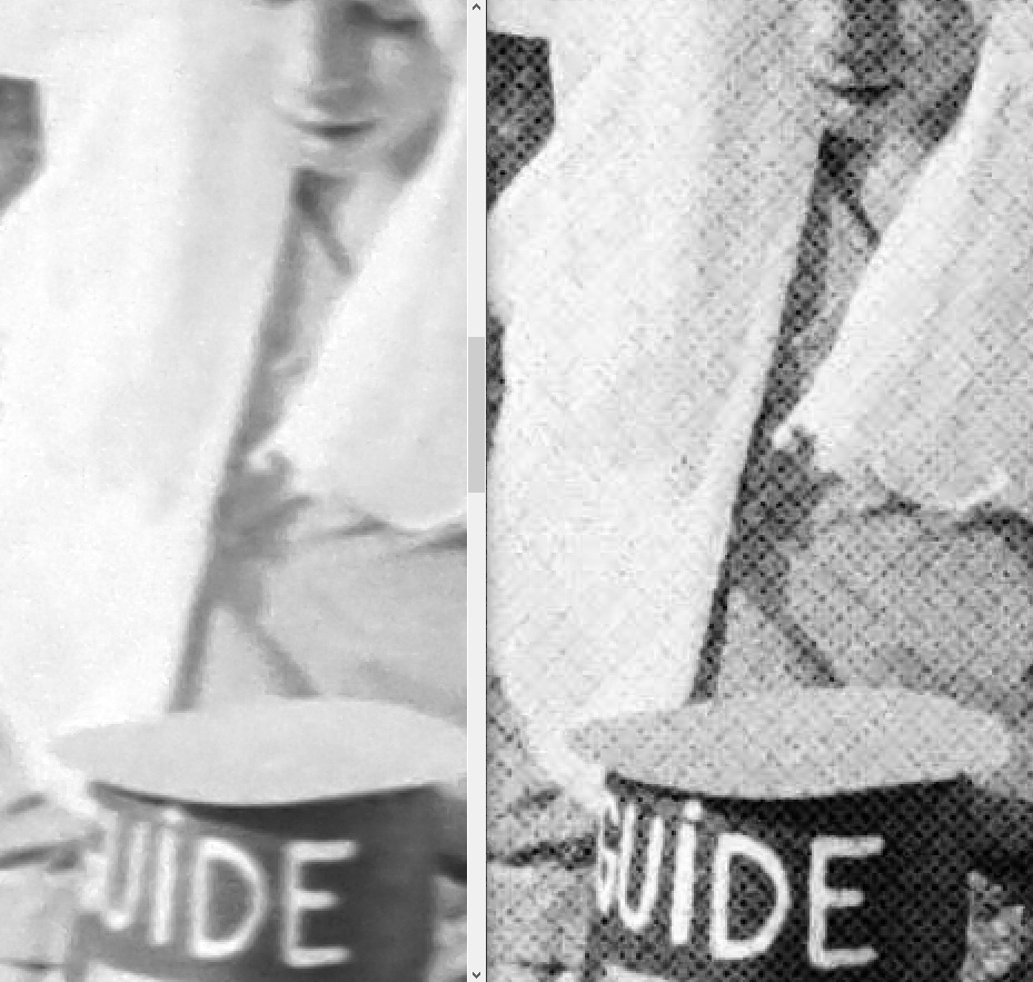

Mes derniers essais donnent ça.
A droite négatif placé directement sur le téléphone,
à gauche le négatif dans un porte négatif Durst, placé sur le téléphone, MAP faite au plus juste sur le film pas sur l'image.
C'est moins bon (netteté), que faire?

Est ce que le porte film Durst est équipé de verre anti anneaux de Newton? Dans ce cas il faut que ce verre AN soit côté éclairage, c'est aussi le côté en contact avec la dorsale du négatif ou le replacer par un simple cadre

Oriu a écrit : jeudi 02 avril 2026 10:46 Est ce que le porte film Durst est équipé de verre anti anneaux de Newton? Dans ce cas il faut que ce verre AN soit côté éclairage, c'est aussi le côté en contact avec la dorsale du négatif ou le replacer par un simple cadre
C'est le verre d'origine il est côté éclairage.
Bizarrement c'est mieux en 800iso qu'en 200, prochain essai en raw
Messages : 36587
Re: scanner des negatifs
Il faut faire la mise au point sur le grain, et reproduire le négatif côté gélatine et vérifier le verre côté gélatine est bien non AN ou mettre un cadre à la place c'est préférable, ça fait 2 surface de verre en moins entre l'objectif est la gélatine du film.

Oriu a écrit : jeudi 02 avril 2026 11:31 Il faut faire la mise au point sur le grain, et reproduire le négatif côté gélatine et vérifier le verre côté gélatine est bien non AN ou mettre un cadre à la place c'est préférable, ça fait 2 surface de verre en moins entre l'objectif est la gélatine du film.
Il n'y a pas de verre entre l'objectif et la gélatine.
La gélatine est côté objectif

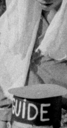

Test en raw (>tiff) 200 iso (dernière de gauche) ça manque toujours de dynamique
Messages : 5899
C'est déjà mieux.
Messages : 36587
La source de lumière n'est peut être pas assez lumineuse

Je crois que j'ai trouvé le bon setup, merci darktable.
Pour la netteté je suis revenu au réflexe de la chambre noire traditionnelle, on fait la mise au point diaphragme ouvert à fond puis on ferme à 11
