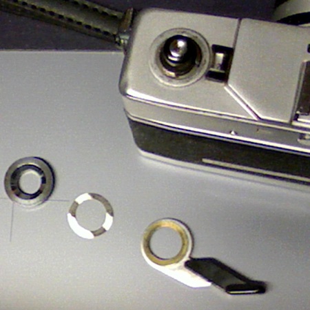

hello, je suis tombé sur un QL17, mais la visée est brumeuse et le patch de télémètre bien sombre
savez-vous comment dévisser la couronne du déclencheur ? et dans quel sens

À mon avis tu dois pouvoir trouver un tuto pour ça, surtout pour un appareil aussi courant. J’ai fait la même chose sur un Electro 35, pour rendre le viseur plus clair également, et ça ne fut pas trop compliqué.

il me semble que ça se dévisse dans le sens normal avec un bout de chambre à air pour éviter de marquer la couronne.
attention au sens et à l'empilage des rondelles et autres!
mais il suffit de visionner un tuto!
https://www.google.com/url?sa=t&source= ... 94ssWSsgOb
attention aussi lors du nettoyage du viseur, de mémoire il y a une aiguille.
et il faut surtout éviter de toucher au miroir semi transparent, même s'il y a des poussières! sinon plus de télémètre!

De mémoire..... il te faut un embout caoutchouc/silicone pour dévisser la bague supérieure du levier d'armement, autour du déclencheur...
je vérifie tout à l'heure...
et donc.... je confirme... ( embout ou à défaut, mais avec beaucoup de précaution, une pince à mors très protégés pour ne pas mordre le métal....)
