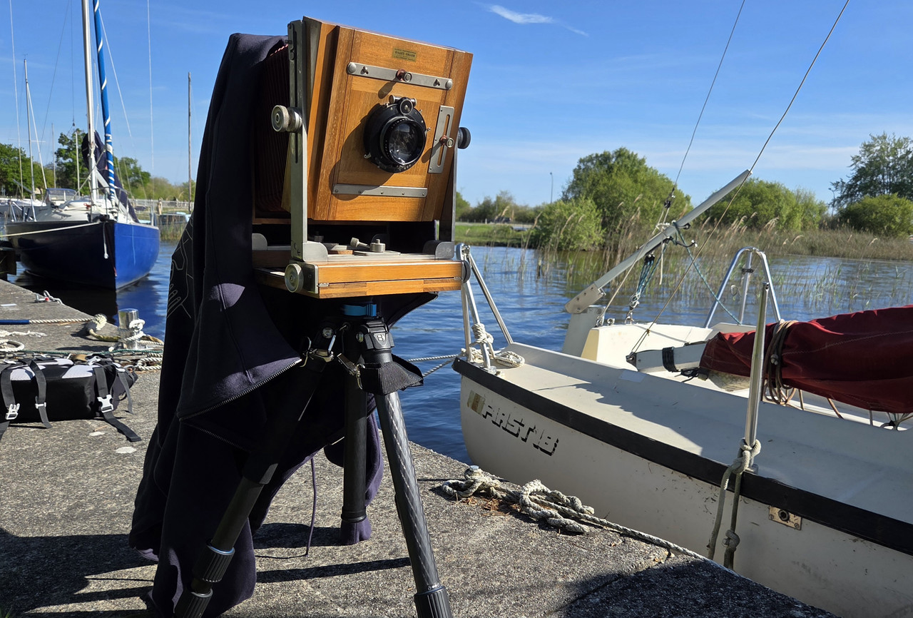

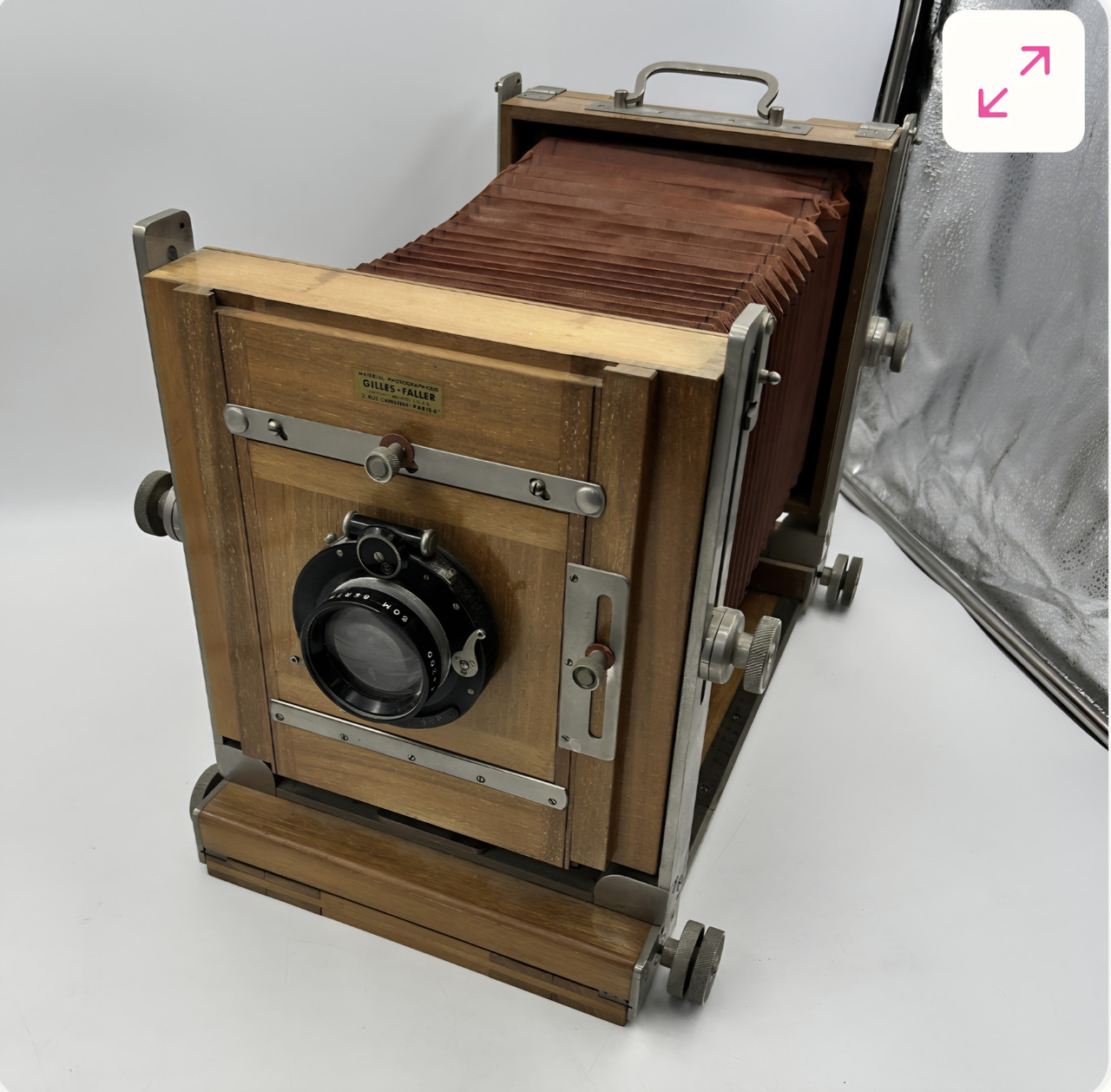

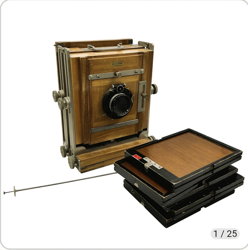

Il s'agit d'une chambre Gilles Faller 13x18 apparemment de la fin des années 50 début des années 60.

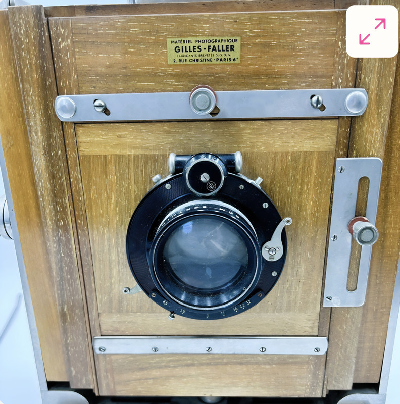

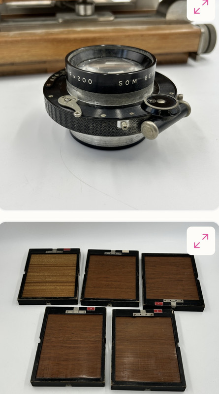

Son optique est une SOM Berthiot Flor 200 f4.5, apparemment une optique plutôt classique pas mauvaise.
L'obturateur lui est un Compound, plutôt une bonne chose avec la synchroflash
Et en fin, une lors de ma première sortie...

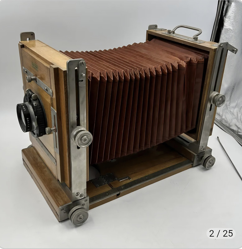

Maintenant qu'elle est arrivée (depuis 2 jours), j'ai pu la toucher, la soulever, l'observer...
C'est du chêne et de l'inox, c'est beau, c'est lourd, c'est solide!
Franchement, ça sent la qualité cette engin, la qualité et le dos cassé! mais bon, le but n'est pas de randonner alors ça va.
Le soufflet est en très bon état si ce n'est un replis qui avait été fait dans le mauvais sent et donc qui a pris un mauvais pli. Pas de trou pour autant et aucunes fuites de lumière.
Les feutres sont présents et en bon état.
Le bois n'est pas marqué, les vernis sont beaux.
L'inox est a briquer un peu pour lui redonner de l'éclat.
Toutes les parties semblent avoir des mouvements cohérents, entre souplesse et fermeté.
5 châssis sont livrés avec, tous fonctionnels. Mais ces châssis ne semblent pas pouvoir accueillir de plaques de verre, d'alu ou autre, seulement du plan film et du papier. Ou alors, je n'ai pas compris...
Maintenant, côté optique et obturateur.
L'obturateur nécessite une révision, il est "fonctionnel" mais les temps n'ont rien a voir avec la réalité. J'imagine que l'on peut s'y faire en réinterprétant les valeurs car il semble y avoir une cohérence dans la dérive.
Mais il faudra une révision pour un véritable usage.
L'optique, relativement propre, facile a nettoyer car facile a démonter mais un point blesse... la lentille avant a beaucoup de micro-rayures du au nettoyage d'optique je pense. étonnement (ou pas), cela ne m'a pas empêché de sortir des images mais je pense que cela doit jouer sur les contrastes, surtout en se rapprochant du soleil et des sources de lumières.

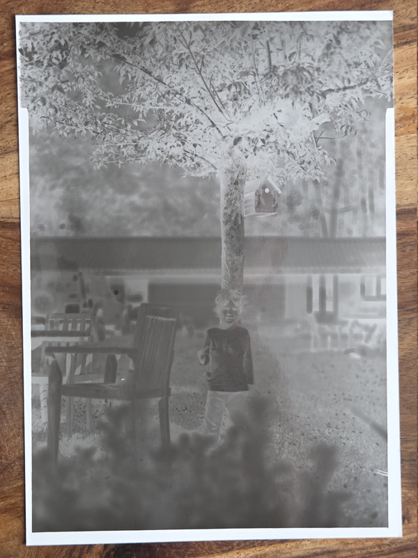

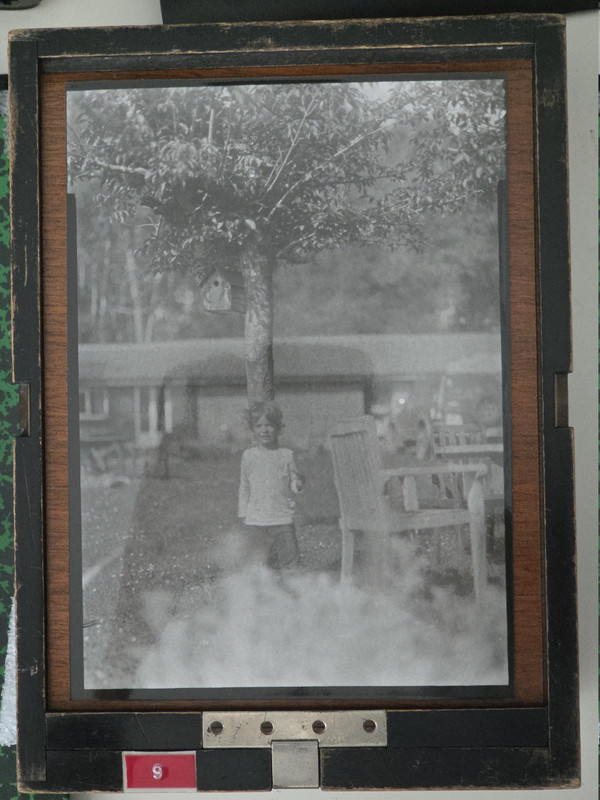

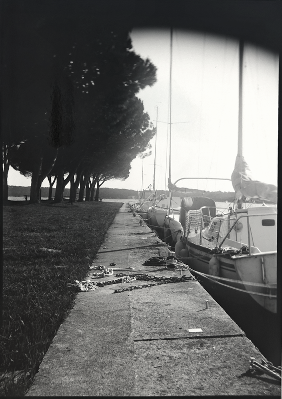

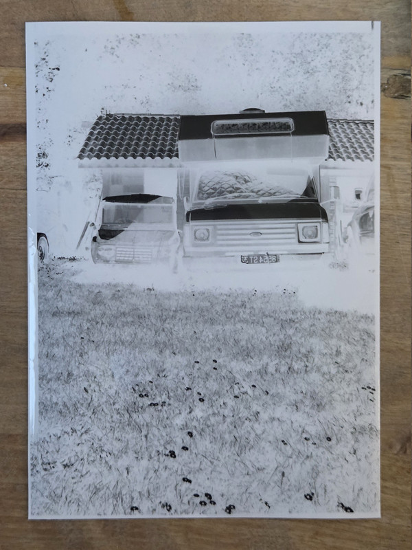

J'ai donc pu faire quelques clichés tests sur papier négatif, les deux premiers, basé sur la mauvaise interprétation des vitesses, bah... mauvaises expositions.
Les deux secondes, 2 expos différentes, plutôt bien au final, assez bon contraste, bonne exposition.
Je recharge et je pars faire 2x3 photos, 2 expos à chaque fois pour voir comment interpréter les vitesses.
Cela me semble plutôt bien exposé.

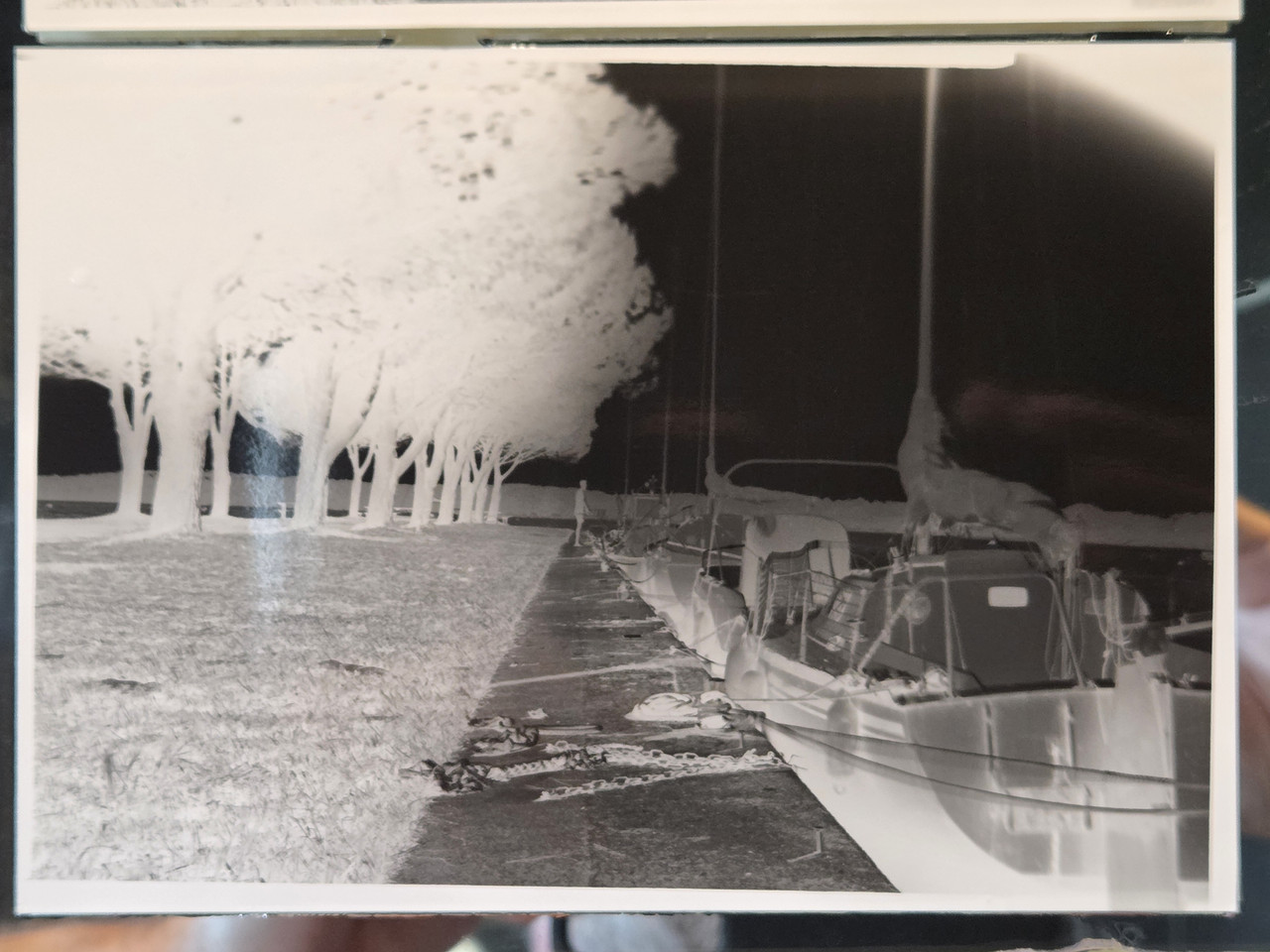

En revanche, je pense avoir des soucis de résolution du au tirage contact. quand je passe du papier négatif (qui est un ilford ce qu'il y a de plus classique, 3.1M) au positif (le même), je manque sur le positif, cruellement de résolution à mon gout.
Mais je ne comprime pas les 2 vitres entre lesquelles je prends les papiers, j'ai installé une mini mousse dense du même type qu'il y a dans les contacteuses, mousses de quelques dixièmes de mm.
J'envoi les photos (au smartphone) des négatifs papiers et pour la première, d'un positifs papier puis de simples passages en positifs depuis mon appli sur smartphone (donc on voit bien tous les vilains reflets sur papier brillant, etc...
C'est vraiment uniquement pour donner une idée, il ne s'agit pas de photos exploitables ni par leurs qualités de recherche ni par leur mise en avant.

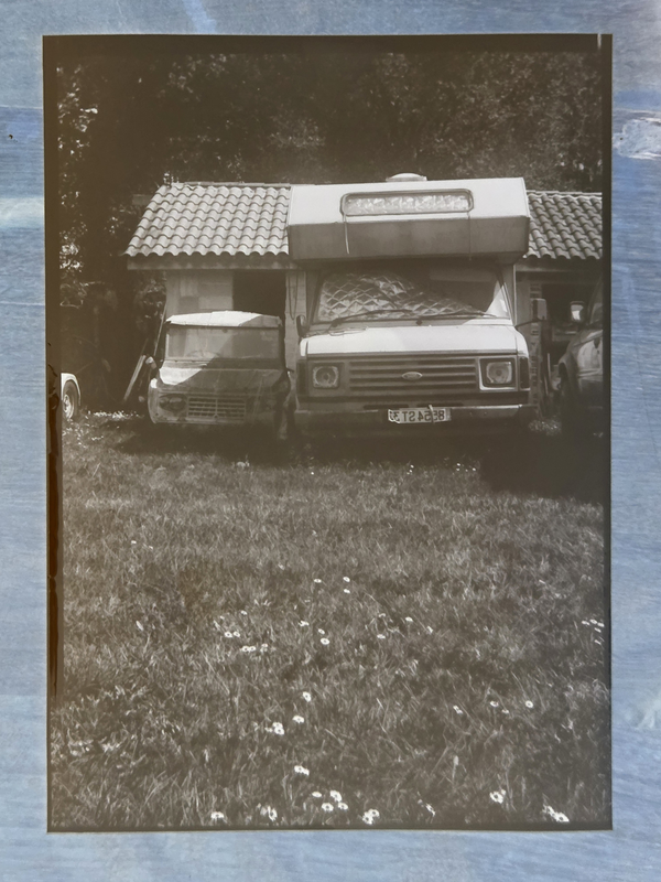

La première prise
Et son passage en positif papier
les 3 négatifs suivants
et leur passage positif (avec reflets et qualité smartphone...)
Donc, revoir le principe du tirage contact pour voir si l'on peut tout de même arriver a avoir des tirages précis avec du papier.
Tester également le direct positif pour voir...

Il va falloir également regarder s'il est possible de repolir la lentille frontale que ce soit soit même ou par un pro et à quel prix.
Voir si Maël fait ça comme cela, avec l'obturateur a revoir, cela serait fait.

On a 2 vues avec une bonne visualisation du cercle image, c'est plus parlant qu'un long discours ! quand on débute c'est bien de prendre conscience par quel mouvement on est venu en dehors du cercle image, décentrement ou bascule ?

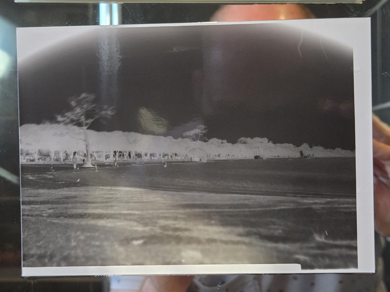

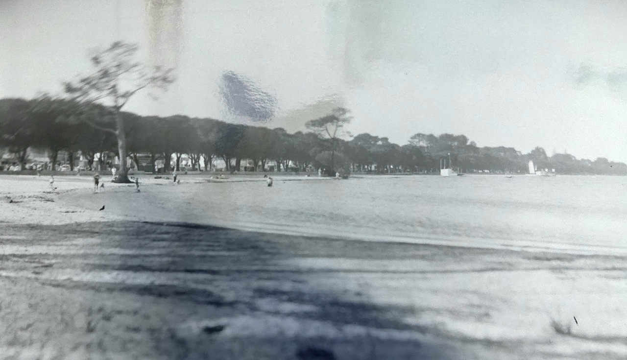

Alors oui, premiers essais et je vois les premières choses auxquelles faire attention.
Comme vous pouvez le voir j'ai fais joujou sans finesse avec les mouvements, décentrements, bascules...
Et je me rend compte que je n'y avais même pas fait attention sur le dépoli, cela ne m'avait pas frappé, il faudra donc y faire attention dans le futur.
Et pour répondre à Oriu, il y avait sur cette du quai, une "forte" bascule et un "léger" décentrement.
Je mets des guillemets car je ne sais pas encore ce qui est léger et ce qui est faible au niveau des mouvements.
Sur la dernière, j'ai voulu fortement jouer d'effet pour avoir le milieu net, les baigneurs et noyer le reste dans le flou.
J'ai donc sur ces premiers clichés joué.
Ouverture de f32 et f22 pour les premières, f16 pour celles du quai et f5.6 pour la scène de baignade.
je vois certains reprendre en photo le négatif plutôt que de faire du tirage contact afin de passer en positif, vous pensez que le résultat serait meilleur? ou est ce plutôt dans un format de studio mobile ou réaliser un tirage contact n'est pas chose facile?

Concernant le cercle image, les bascules du corps avant mangent du cercle image très rapidement contrairement aux mouvement du corps arrière.
Par contre les mouvements du corps arrière modifient la perspective.
