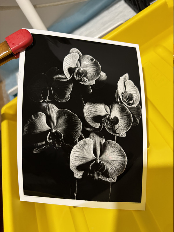

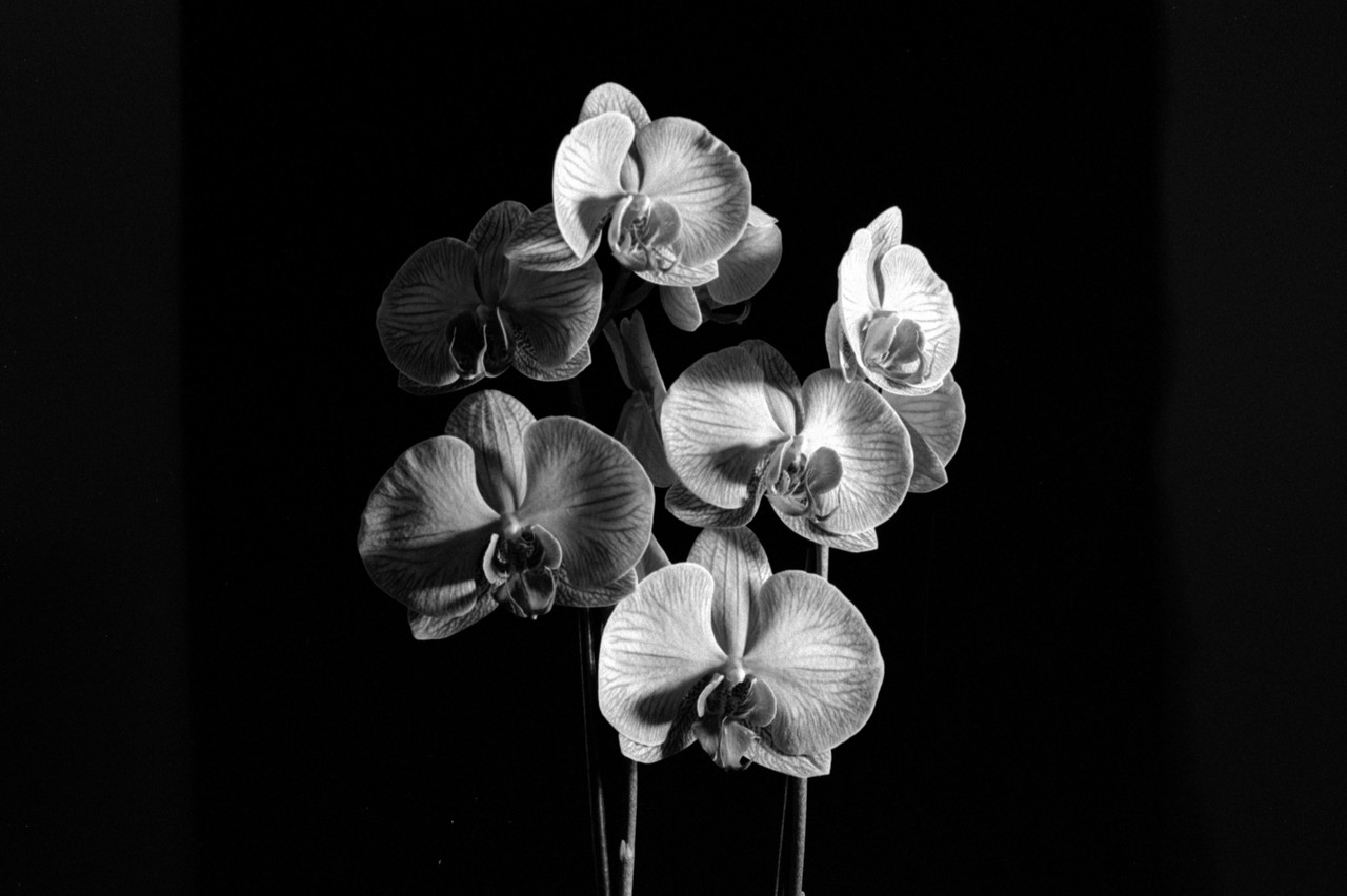

Orchidée en intérieur.
Canon EOS100 - Ilford Delta400 - XT-3 1+1
Messages : 5927
Belle lumière, belle matière!
Messages : 3549
Oui, tu as réussi l'éclairage.
Messages : 4651
Je la verrai bien recadrée en carré, mais c'est juste un avis personnel ...

Kevlar
Messages : 694
Message par Kevlar »
Belle photo. La fond noir met bien en valeur la matière des fleurs.

Message par mike54 »
Merci beaucoup pour vos messages.
Pour y répondre :
Oui, effectivement, je verrais bien aussi un recadrage en carré. J’ai aussi testé un tirage en format rectangulaire, mais j’ai beaucoup trop cropé. Subjectivement, je n’aime pas : c’est trop serré.
De plus, j’ai du mal à faire ressortir davantage les fleurs de gauche. J’aime bien ce côté un peu assombri, mais je n’arrive pas à les mettre plus en valeur que ça.
C’est un tirage sans grade, 20 secondes à f/8 avec un Durst M370. J’ai essayé en grade 3, mais les fleurs ressortent encore moins. Peut-être que je devrais tenter en multigrade ?
Je reste encore novice en argentique, donc tous vos conseils sont les bienvenus, je les prends avec plaisir !
Messages : 3549
Ton tirage a déjà l'air pas mal !
Tu tires en grade fixe pour le grade 3 ? Ton papier n'est pas trop vieux ?
Messages : 4651
Si tu es vraiment débutant en tirage c'est déjà très bien. Pour faire ressortir davantage les fleurs de gauche il faut que tu retiennes un peu cette zone, en la masquant avec la main ou un morceau de carton coupé sommairement, pendant une partie de l'exposition. Par exemple si tu dois exposer l'ensemble quinze secondes tu fais un peu d'ombre sur cette partie pendant les 5 dernières secondes. Il faut bien sûr faire plusieurs essais pour arriver à trouver les bonnes durées.
Merci Laurent !
Oui, je suis novice, autant en tirage qu’en photographie en général, que ce soit numérique ou argentique d’ailleurs. C’est le fait d’avoir revu des photos argentiques de mon enfance qui m’a donné cette envie soudaine ! Et je prends beaucoup plus de plaisir que de shooter à tout-va avec mon smartphone.
Je n’utilise que du multigrade comme papier, et là c’est du Foma RC 13x18 brillant. Le papier est neuf.
Merci Jean-Claude,
J’essaie d’apprendre comme je peux sur Internet et YouTube, et je viens de tomber sur ce forum qui m’a l’air d’être une vraie mine d’informations !
Oups, autant pour moi, je me suis trompé dans le détail de mon tirage. Alors effectivement, j’ai fait un tirage total de 20 secondes, avec 15 secondes de masquage sur les deux fleurs de gauche. Mais je me déplaçais assez vite quand même, par peur de faire des marques que je ne voudrais pas. Peut-être que je devrais y aller moins vite… J’ai laissé les 5 premières secondes sur la totalité, puis j’ai masqué le côté gauche. Comme tu me le dis, il faut que je persiste..
Messages : 4651
Si tu as exposé 20 secondes en retenant 15 secondes sur les fleurs de gauche, c'est que tu as quand même peu d'informations sur cette partie de l'image. Mais tu es sur la bonne voie. Je ne pense pas que changer le grade du papier apporte grand chose.
Messages : 3549
Pareil que Jean-Claude : un masquage de 15s sur 20 revient à un écart de 2 diaphragmes. C'est beaucoup, et réussir ton tirage comme ça est déjà très bien !
Surtout en gardant le fond bien noir et uniforme.
Le fait d'avoir ces deux fleurs dans l'ombre fait partie du charme de la photo !
