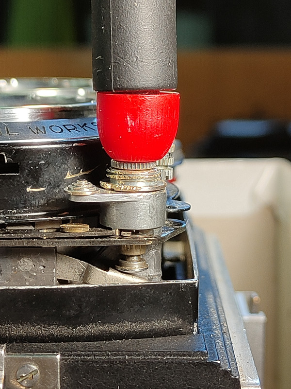

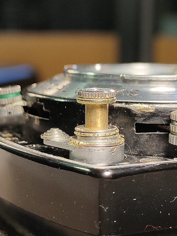

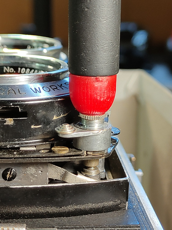

Quelques images du problème de déclencheur :
1 - sans la bague de maintien que je n'arrivais pas à dévisser et qui finalement est venue mais en sens inverse du sens normal (et en insistant si bien que la bague est endommagée et qu'il ne sera pas possible de visser un declencheur souple je pense) : l'appareil déclenche
2 - avec la bague de maintien, l'appareil ne déclenche plus car il manque la distance correspondant à l'épaisseur de la partie supérieure de la chemise qui coiffe le verrou pour que le déclencheur descende assez en profondeur.... :
Seule solution que j'ai trouvée : ajouter un petite rondelle sous le chapeau du déclencheur pour compenser et qu'il s'enfonce plus bas. Du coup il déclenche.
