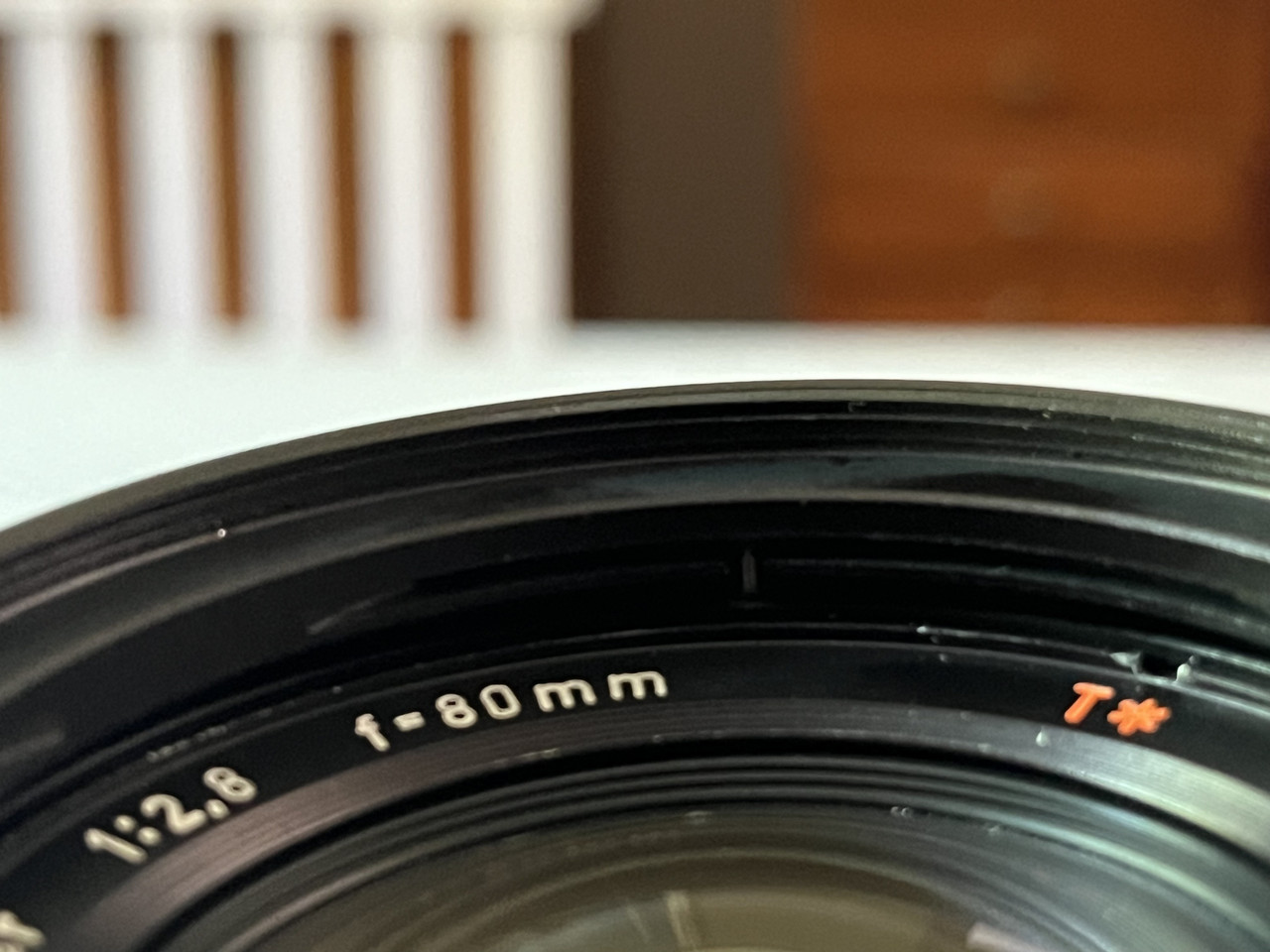

j'ai acquéri un Hasselblad 500 CM avec un 80 mm planar C depuis peu, et j'ai acheté une bague adaptatrice HB50 pour y mettre mes filtres vissant en 58mm: https://www.amazon.fr/KE88FENG-Adaptate ... B0D95DHNKN
j'ai réussi à le mettre correctement mais impossible a démonter !!! je suppose qu'il y'a une manip a faire, mais la je ne veux pas forcer.
le téton en metal a l'intérieur est fixe ou doit bouger? car elle a l air fixe sur mon objectif...
j'attend vos conseil avant d'essayer autre chose

on voit mal sur la photo, mais il y a une encoche sur l'adaptateur et un teton métallique sur l objectif , il y a bien du jeu pour le dévisser mais ça bute sur ce teton

J'ai regardé sur mon C 80 mm , le téton fixe est entre mm et T. C'est la butée fin de course quand on monte un filtre ou un adaptateur. une des trois pales de la baïonnette bute dessus quand on installe le filtre , ce n'est pas trop normal qu'il soit comme une butée arrière.
Je viens de faire la manip avec un adaptateur B50 , si je "dévisse" jusqu'en butée ca ne sort pas , en revissant de environ 2° çà sort.

villaret a écrit : mercredi 29 avril 2026 18:17 Je viens de faire la manip avec un adaptateur B50 , si je "dévisse" jusqu'en butée ca ne sort pas , en revissant de environ 2° çà sort.
Es ce que tu force un peu quand même pour passer le téton ?

Mais il ne faut pas passer le téton. c'est une butée.
