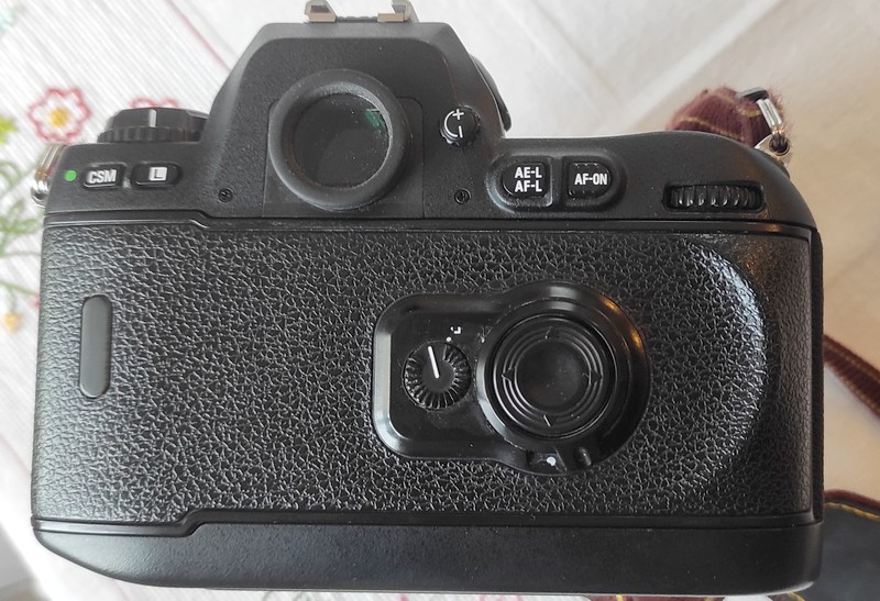

La poignée n'est pas collante, mais caoutchouteuse, c'est généralement le dos qui poisse, quand j'ai acheté mon F100 le dos était poisseux et la poignée décollée mais pas collante !

le F100 est un super boitier, mais cette histoire poisseuse gâche la fête, sur mon exemplaire le dos n'est plus redevenu poisseux, mais je ne sais plus trop ce que j'avais fait, par contre j'ai perdu avec le temps les repères imprimés du dos, à gauche du pad au dessus du petit bouton moleté.
Nikon aurait été mieux inspiré de faire ça sous forme de relief en creux avec de la peinture dans les creux.

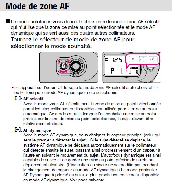

la petite molette pas si facile que ça à manipuler concerne l'AF, avec le choix d'imposer l'AF sur le collimateur sélectionné à l'aide du pad, ou donne liberté à l'appareil pour faire du suivi dynamique
