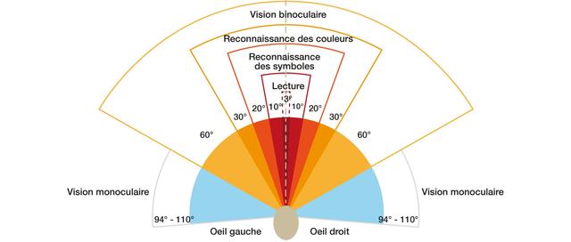

Xenophon a écrit : mercredi 06 mai 2026 20:29 ... Dans beaucoup de situations, je trouve que le 35mm cadre trop large et le 50mm pas assez.....
35 vs 50 ok, ... 35 vs 40,... par contre... :( c'est bien moins flagrant si on se réfère à cette représentation... :wink: 40mm se situant dans la zone verte..
Xenophon a écrit : mercredi 06 mai 2026 20:29 .... Dans beaucoup de situations, je trouve que le 35mm cadre trop large et le 50mm pas assez. Le premier incite à se rapprocher, ce qui affecte le naturel de la perspective, le second à prendre du recul, ce qui n’est pas toujours facile. Le 40 me semble plus universel. ....
Il se raconte que le 50mm correspond à la vision humaine. C'est à peu près vrai.
En fait, c'est à 50mm ( entre 43 a 47 pour être précis) que la perspective, la netteté et le rendu des couleurs équivalent les capacités oculaires (et binoculaires! ) d'un individu à la vision saine et intègre.... :wink:
Xenophon a écrit : mercredi 06 mai 2026 20:29 .. tout dépend de la pratique et du regard de chacun.
Yeap ! On en a parlé il y a peu, il reste la notion de "vision de la chose". Certains (dont je) sont plus à l'aise avec des GA/UGA qu'avec des standards et des focales plus longues. Mais c'est un autre sujet...
