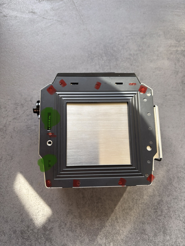

Ensuite, j’ai démonté les vis entourées en rouge sur la photo et j’ai mis une toute petite goutte d’huile Ballistol à l’endroit indiqué en vert (vraiment très peu). Après ça, j’ai remis une pellicule et là, miracle : tout fonctionnait parfaitement, ouf !
Mais après avoir laissé l’appareil de côté pendant deux ou trois semaines, j’ai voulu refaire une pellicule… et le problème est revenu exactement de la même manière. Résultat : encore une pellicule gâchée…
Du coup, je commence à me dire que ce n’est pas juste un problème de graissage, et que l’effet de l’huile n’a été que temporaire.

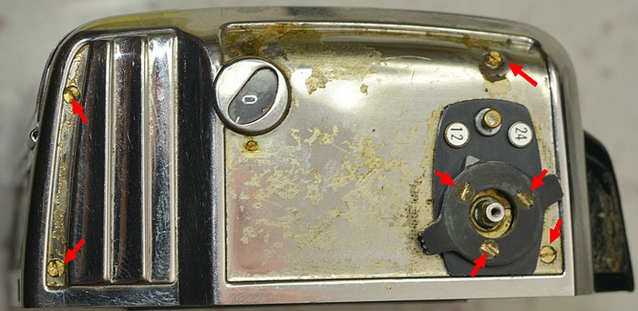

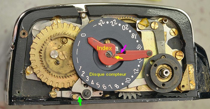

Je suis intervenu sur un dos de S2a et j'avais fait un démontage partiel, mais je n'ai pas gardé mes notes :oops:
Pour accéder aux mécanismes, il faut enlever la cuirette coté compteur pour accéder aux vis
le flanc démonté on peut voir les mécanismes, que l'on devra nettoyer à l'essence C et ensuite remettre des lubrifiants, mais dans l'idéal il faut tout démonter pour pouvoir remettre les bons lubrifiants aux bonx endroits !
Messages : 37246
Re: problème dos bronica s2a
D'après les photos que j'ai gardé, mon dos avait un souci au niveau du mécanisme du palpeur qui fait la liaison entre le dos et le boîtier. C'est peut être la même cause, le mécanisme figé par la vieille graisse ou trop oxydé, ou un ressort qui n'est plus à sa place ?
En enlevant la plaque au niveau du volet du dos on accède au système d'étanchéité du volet qui est souvent usé, avec le risque d'avoir un voilage du film

Merci pour tes explications détaillées et tes photos, c’est beaucoup plus parlant comme ça 😊.
