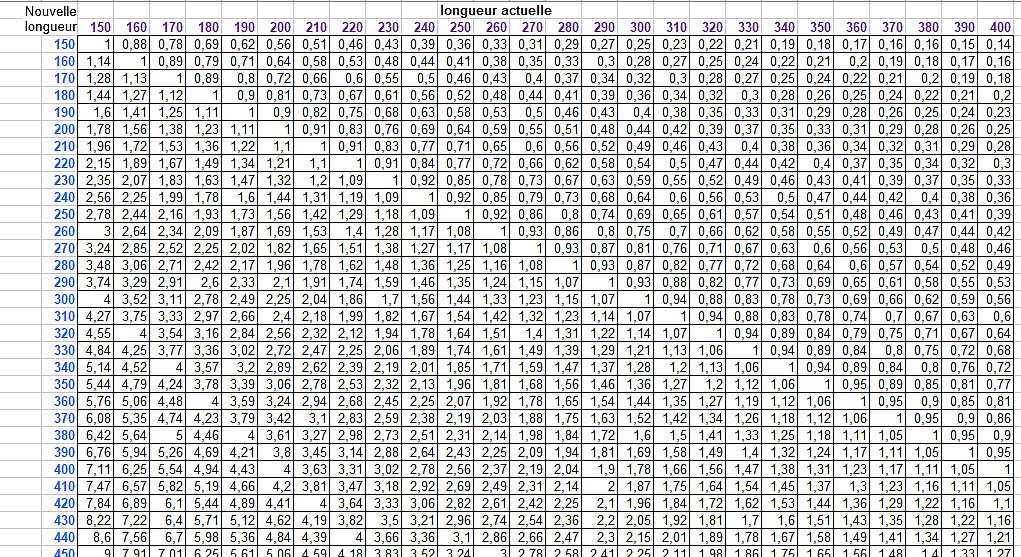

j'avais fait une fiche Excel pour le labo (à télécharger et à modifier dans les propriétés du fichier)
Voir ici dans l'onglet ration d'agrandissement
https://www.magazine-photo.fr/OUVRAGES% ... io%20(xls)
Bonne lecture

c'est la puissance, dans le cas au dessus c'est la parenthèse au carré
- Messages : 37195
Re: Nouveau temps de pose pour modification rapport d'agrandissement
J'ai fait il y a longtemps une feuille de calcul en m'inspirant du livre de Bachelier
- Messages : 37195
un lien valable 7 jours https://transfert.free.fr/O6qJ4Ct
la formule est dans chaque case donc vous pouvez modifier les valeurs
