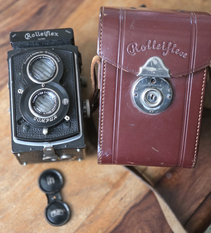

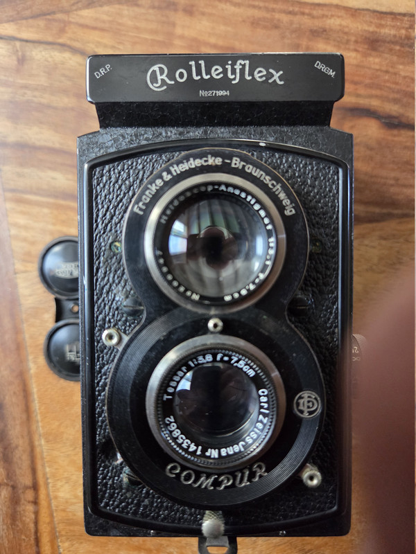

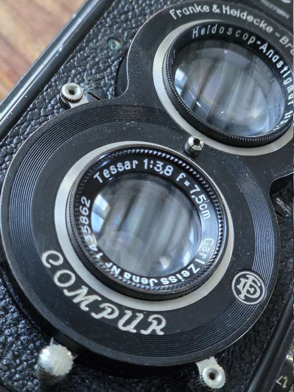

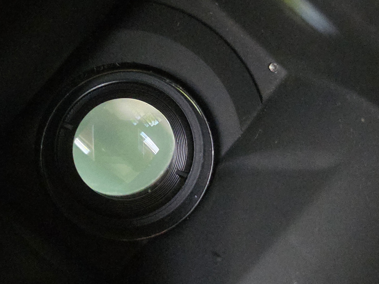

Je viens de tomber sur ce joli Rolleiflex Standard (ou old standard selon les appellations) 621, apparemment de 1933 avec un joli Tessar 3,8.
Pour un tout petit billet, je n'ai pas pu résister...
Un appareil dont l'historique est connu, c'était l'appareil de la mère de la personne à qui je l'ai acheté.
Un appareil utilisé puis remisé et par bonheur, non bloqué et bien propre.
Un appareil qui pour son âge est dans un superbe état !
Tout est fluide, les vitesses lentes sont un peu plus lentes, la seconde doit être à 2 secondes environ.
Les optiques sont sans rayures ni champignons ni décollements ni brumes.

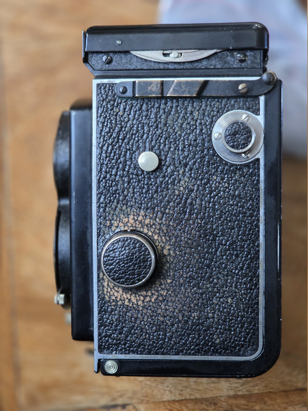

Les cuirettes très bien, tout justes patinées au niveau de la mise au point.
Un petit peu de vert de gris au niveau de certaines vis.
Avancement très doux.
Il y a même les 2 bouchons des fenêtres inactiniques.

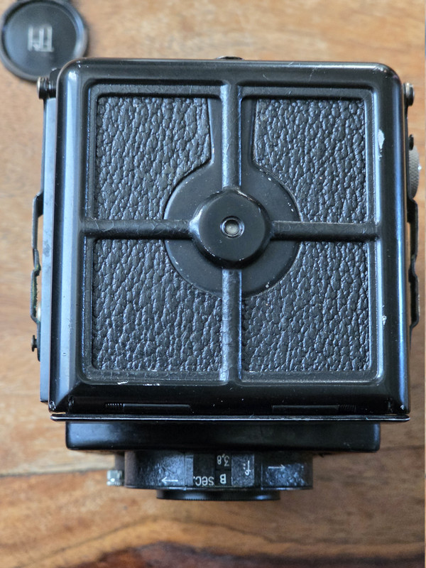

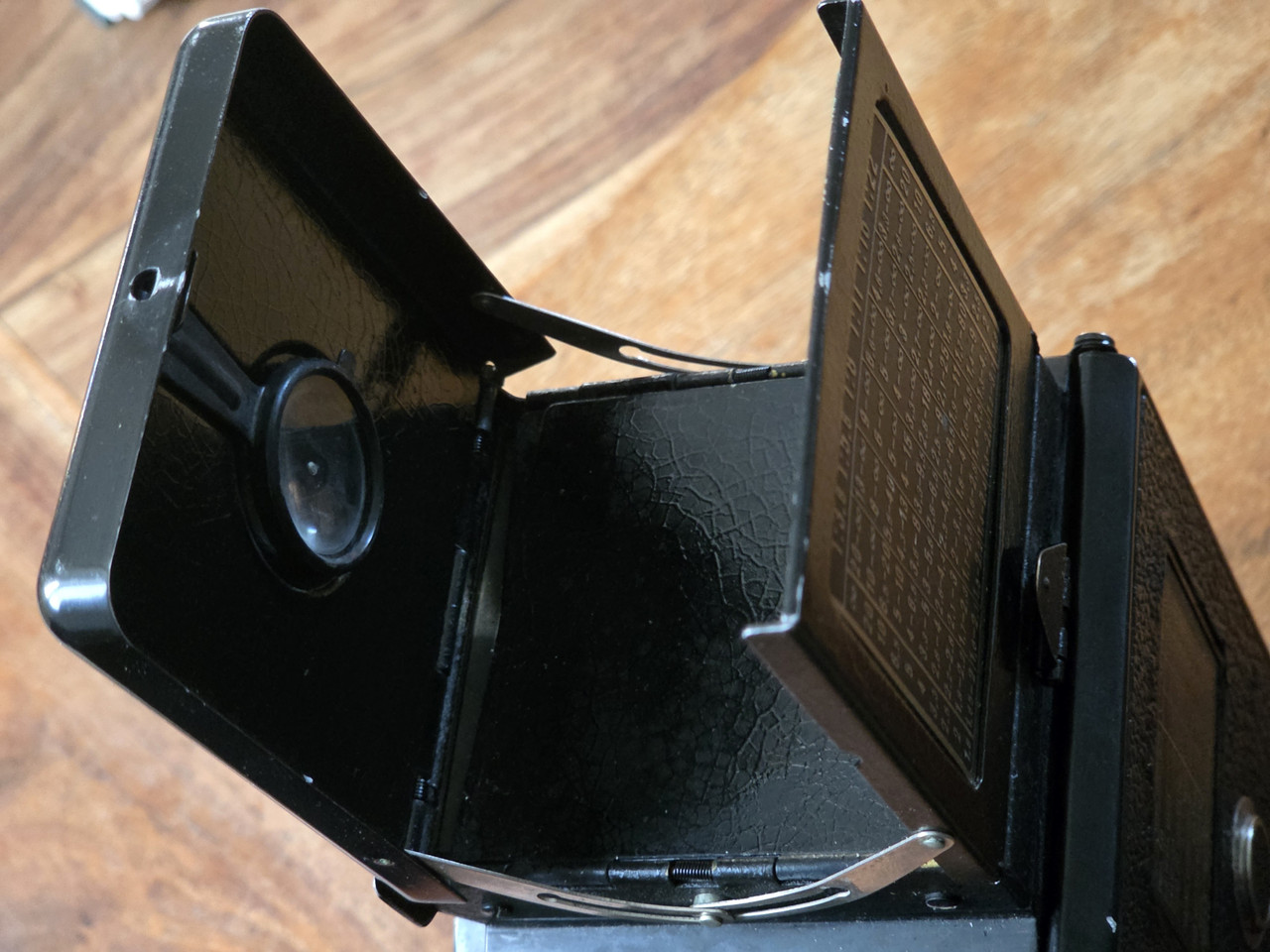

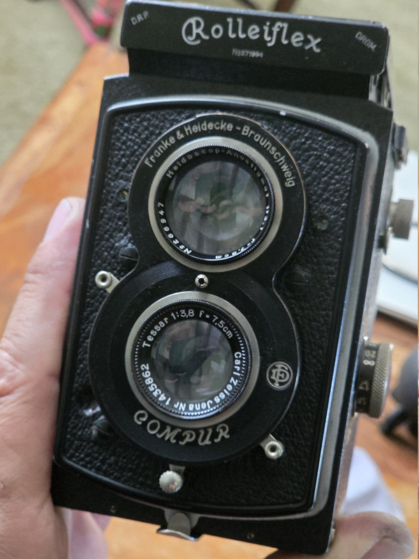

Un souci ceci dit, les flancs du viseur qui semblent bloqués/collés...
J'ai démonté le capot pour essayer une légère pression par l'arrière mais rien.
La peinture étant très propre pour ses bientôt 100ans, je n'ai pas voulu forcer sur quoi que ce soit au risque de la faire sauter.
Auriez-vous des idées pour "débloquer" cela ?
Quelques photos pour vous faire une idée.

Marrant que cet appareil en bon état ait ce coincement alors que le viseur du mien qui a un "look épave" gicle littéralement quand je tire sur le verrou. Je ne vois vraiment pas ce qui pourrait coincer. Peut-être un collage des deux lames entre elles ?

C'est vraiment l'impression que ça me donne, qu'elles sont collées l'une à l'autre.
Car j'ai démonté le viseur et en dessous rien.
Pas de rouille ou de vert-de-gris sur ces parties là.

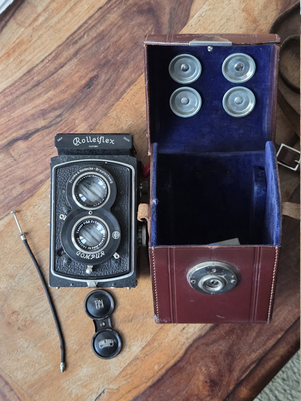

C'est quoi les disques sous le couvercle de l'étui ?
Messages : 3383
Re: Rolleiflex Old Standard 621
Message par frost242 »
Oriu a écrit : mercredi 17 juin 2026 14:09 C'est quoi les disques sous le couvercle de l'étui ?
Ça permet d'y accrocher les filtres.
Arno33
Messages : 784
Message par Arno33 »
frost242 a écrit : mercredi 17 juin 2026 14:10
Merci beaucoup pour cette réponse car je m'interrogeais moi aussi.

Il faudra un jour qu'il passe par une bonne révision mais en attendant, déjà, débloquer ces volets serait une bonne chose afin de pouvoir l'essayer.

Parfois les volets se coincent. Il faut les débloquer gentiment en glissant quelque chose dessous du coté opposé à la charnière. Attention c'est de l'alu tout mou, il suffit d'y aller mollo.

j'ai effectivement essayé avec une petite pointe de lame et j'ai très vite arrêté.
Peut-être qu'il faudrait que j'essaie avec une sorte de "lame" plastique? plus fine et la glisser plus entre les 2 volets?
j'ai aussi démonté pour effectuer une petite pression mais rien.
Encore une fois, je n'ai surtout pas voulu insister.
Est-ce que glisser de l'eau savonneuse ou autre "dégrippant" après démontage pourrait être une solution? à priori, je ne pense pas car je ne vois pas de traces de grippage, pas de vert de gris ou autre poudre blanche ou rouille.

Il faut essayer de déposer une goutte d'essence C à l'aide d'un pique huile ou un cure-dent

l'essence C ne va t-elle pas attaquer la peinture?

Les vis visibles sur les côtés, ça ne permet pas d'enlever le tout ?

Arno33 a écrit : jeudi 18 juin 2026 11:50 l'essence C ne va t-elle pas attaquer la peinture?
Non, ce n'est pas aussi solvant que l'acétone ou d'autres solvants

Vu son bel état, il ne doit pas y avoir grand chose qui coince ou colle. Et si tu essayais de glisser un bout de carte de visite, de bristol ou un carton fin d'emballage de biscuits pour voir si quelque chose colle entre les deux volets ? S'il n'y a rien alors là le problème viendra d'un truc qui empêcherait le ressort du volet supérieur de faire son boulot.

L'extrémité de la feuillure d'un côté est passée sous la charnière de la feuillure d'en face. Comme évoqué plus haut c'est assez classique sur ces appareils, ça se débloque mais faut pas faire n'importe quoi, les viseurs de poitrine de ces boitiers sont introuvables en bon état, et très difficiles à réparer.
