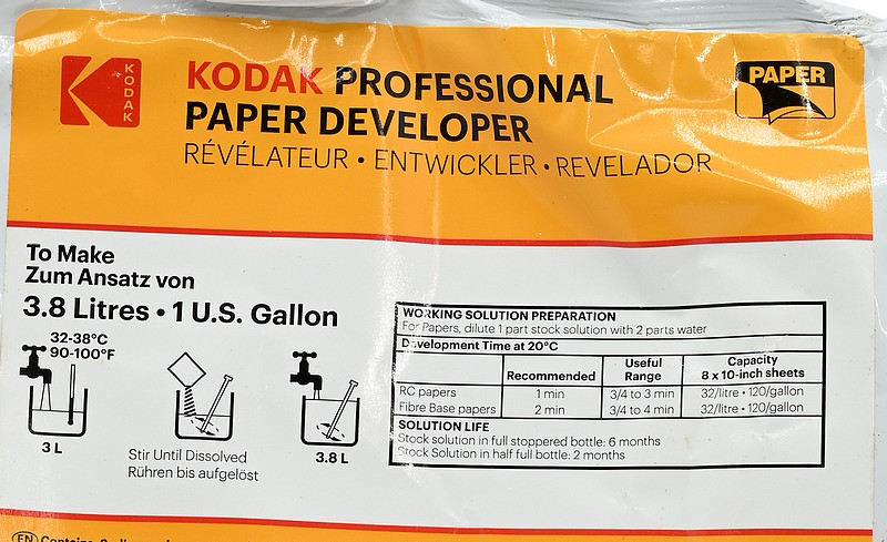

Messages : 37198
Re: Foma RC 312 Mat
le Dektol n'est pas a utiliser en stock, mais dilué, le risque c'est que le développement est trop vigoureux avec un risque de faire des zonages si le papier n'est pas trempé et mouillé très rapidement sur toute sa surface .
Messages : 1225
Re: Foma RC 312 Mat
Message par KawaZ »
Diluer à combien alors ?
Vrai que j'ai un doute sur l'un des clichés, comme une auréole.( Nuance de gris).
Et effectivement lors des passages dans le révélateur, sur certains tirages une petite zone blanche tardait à réagir . J'attends 1mn30 à 2 minutes dans le révélateur à chaque fois.
Sinon j'ai fait 15 tirages avec le paquet de 25 feuilles, la différence est passée en bouts de Test et erreurs.
Modifié en dernier par KawaZ le dimanche 02 août 2026 11:15, modifié 1 fois.
Messages : 9764
Re: Foma RC 312 Mat
Le Dektok c’est 1+2. Normalement c’est écrit derrière le paquet
Messages : 37198
Re: Foma RC 312 Mat
Messages : 1225
Re: Foma RC 312 Mat
Message par KawaZ »
Merci, je n'avais pas fait attention à ce qui était écrit dans le premier encadré à droite. J'avais juste vu pour la préparation.( Désolé, encore un HS et croisement de sujet).
