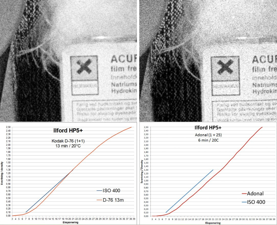

Concernant l'exploitation de la sensibilité , la comparaison entre D76 et Adonal (Rodinal de Adox)
la droite bleu c'est la sensibilité nominale 400 ISO
D'autres combinaisons visibles sur le site directement et les détails des essais, les films sont scannés avec un scanner haut de gamme (Hasselblad scanner med 3F)
https://fotoimport.no/filmHP5

la bonne densité de la zone V va dépendre de l'exposition à gamma identique ( développement identique). l'écart entre les zones est réglé par le développement (gamma).
Dans les essais du site ci dessus, c'est le Xtol 1+1 qui exploite au mieux la sensibilité, dommage que le Microphen n'a pas été testé !

la traduction de la procédure du site:
À propos de la procédure de test
Ce test a été réalisé avec un film 135, numérisé à l'aide d'un scanner Hasselblad 3F à 6 300 ppp. L'image de l'oiseau et du texte est un extrait net du négatif complet (ci-dessus), afin de mettre en évidence le grain et la netteté du film.
Le sujet testé a été photographié avec un Canon EOS 1N, 50 mm 1.4, ouverture 8, vitesse d'obturation de 0,5 seconde sur un film 100 ISO.
Voici quelques informations sur la procédure de test de nos révélateurs. Nous transférons par contact une échelle de gris transparente directement sur le film. La source lumineuse est un flash. Le film est développé selon le protocole spécifié, puis mesuré à l'aide d'un densitomètre. Les résultats sont ensuite consignés dans un tableur. Nous pouvons ainsi vérifier le contraste, la sensibilité et la distribution des tons.
Sous la portion d'image test se trouve une courbe graphique indiquant le contraste et la sensibilité du film. À cette courbe de test s'ajoute une courbe de référence. Cette dernière est une droite allant de 0,10 à 1,30 D. Il s'agit de la partie du négatif utilisée pour le tirage sur papier photo standard. Cette courbe de référence n'est pas idéale ; elle permet simplement de mieux visualiser sa forme et son positionnement en fonction de la sensibilité. Si la courbe de référence se situe à gauche de la courbe du film, la sensibilité de ce dernier sera légèrement inférieure à celle indiquée. Une courbe plate indique un faible contraste, tandis qu'une courbe abrupte indique un contraste élevé. La partie inférieure de la courbe représente les ombres, la partie supérieure les hautes lumières.
Nous ne pouvons garantir que le critère de sensibilité que nous avons défini pour ce test soit parfaitement exact. Nous soupçonnons qu'il attribue aux films une sensibilité légèrement inférieure à leur sensibilité réelle.

Merci pour ce test, j'étais déjà tombé dessus grâce à la recherche sur le forum.
C'est intéressant, mais logique : à 400iso, le rodinal n'exploite pas le film correctement. D'où le besoin d'exposer à un autre iso (250 ? 320 ?).
Idem, entre 1+25 et 1+100, ça change beaucoup de choses je crois. Je préfère nettement 1+100 de mon côté, je trouve le rendu plus éclatant, et le grain est bien moins grossier qu'à 1+25.
C'est également pour cela que c'est la dilution prise en compte dans way beyond monochrom. Avec une sensibilité de la Hp5 à 240Iso, et un temps de développement de 22mn, qui me paraît absolument énorme (agitation traditionnelle).
Je ne comprends pas très bien cette phrase par contre "la bonne densité de la zone V va dépendre de l'exposition à gamma identique ( développement identique). l'écart entre les zones est réglé par le développement (gamma)." A moins de comprendre qu'une zone V à l'exposition ne sera pas forcément rendue par la bonne densité au tirage si le développement n'a pas le bon temps ? Ce qui me renverrait à mes problèmes initiaux, de trouver le bon temps et la bonne agitation (le bon iso sur mon appareil), pour la hp5 et le rodinal dans cette dilution. Ca doit pourtant bien se trouver !
