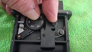

Je possède depuis des années un Grafmatic Film Holder format 23" qui me permet de charger 6 films aux dimensions 5,5x8. Il fonctionne très bien, mais seul maintenant je m'aperçois que au passage des plaques, il ne compte plus: une rondelle numéroté visible, montre la position et à l'ouverture du volet, un point rouge de Attention, est normalement visible. Tout ça il ne le fait plus, j'aurais bien aimé le remettre en état. Je serais étonné du contraire ici, quelqu'un n'aurait pas un schéma du mécanisme interne de charge et décomptage ? Sans doute un élément qui c'est détaché et n'accompli plus sa tache, inutile dire que j'en serais bien heureux.

Enfin, ça fonctionne bien. Suite a une chute, une barrette c'était détaché ainsi que un ressort, je l'avais oublié. Grâce aux schémas reçu, j'ai pu remettre tout a l'origine, après avoir cherché un peu... très minutieux comme job. Merci à l'ami Oriu pour cet excellent liens.
