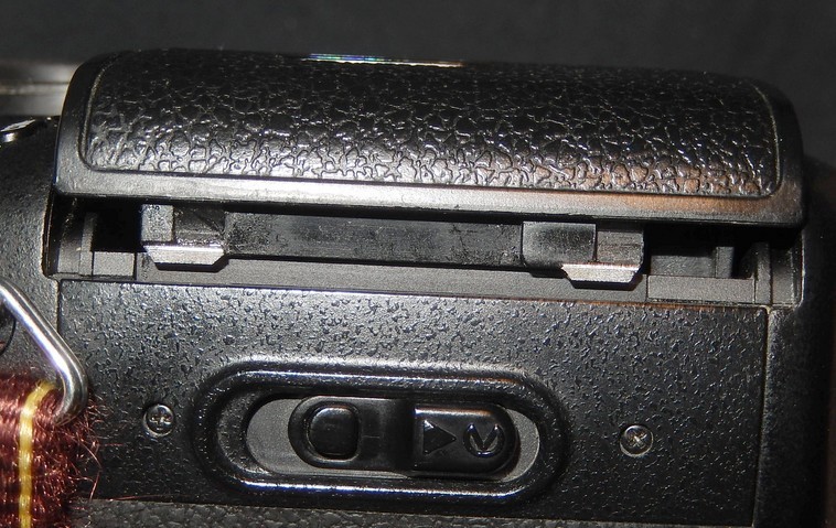

Récemment j'ai cassé les deux ergots de la porte de mon Nikon F100. je ne suis pas un sauvage avec le matériel, mais je n'ai pas soulagé la fermeture de la porte en déplaçant la glissière, j'ai appuyé sur le dos et crac :cry:
Sur ce coups là Nikon n'a pas assuré pour rester poli :twisted: Ce problème semble assez fréquent puisqu'il y a des kits en vente un peu partout.

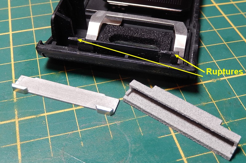

Le kit comprend un gabarit de limage + la pièce de renfort à coller

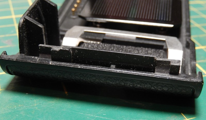

Une vue du dos cassé et des pièces du kit
On place le gabarit et on lime tout ce qui dépasse du gabarit, bien penser à limer sur le petit coté aussi
Après limage ça donne ça, deux encoches

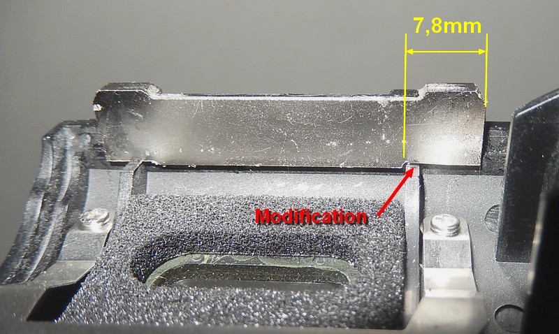

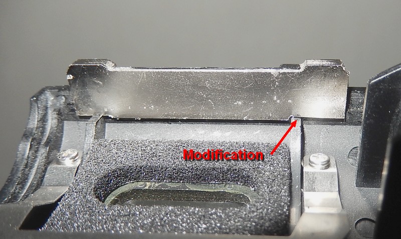

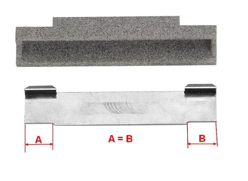

jusque là c'est tout bon, mais dès que j'ai positionné la pièce métallique j'ai vu un petit problème, c'est le positionnement, et j'ai constaté que la pièce reçu avait besoin d'une modification au niveau des découpes sur le bas de la pièce.
La pièce reçue est symetrique
la pièce du kit US
j'ai donc limé la découpe pour avoir un meilleur positionnement
On peut aussi en profiter pour émousser les angles assez vifs de la pièce métallique, avant de procéder au collage.

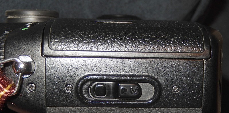

Deus vues suplémentaires
la porte juste avant la fermeture
et porte fermée, le positionnement est bon, ça ferme bien sans bailler.

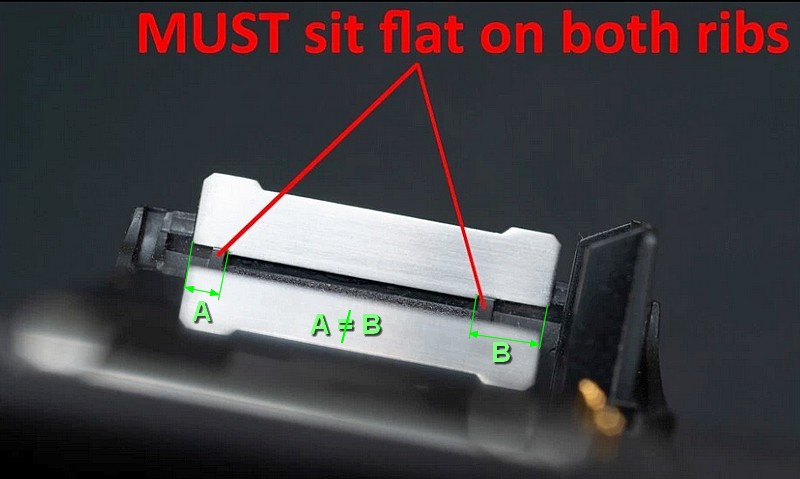

La cote pour la modification. la pièce reçue avait 2 encoches de largeur 6 mm , il faut limer pour obtenir 7,8mm du coté droit quand on regarde la pièce par la face présentée sur la vue suivante. quand la modification est faite la pièce prend la bonne position et la largeur de la pièce est identique en largeur à la face du dos où est collé la pièce, il n'y a pas de doute sur la position latérale.

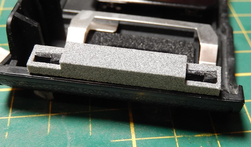

Pour ceux qui veulent avoir la pièce en plastique il y a un fichier pour imprimante 3D disponible, la forme ne montre pas les encoches qui ont posé problème, il suffit de centrer la pièce pour le collage
https://www.printables.com/model/797770 ... atch/files
