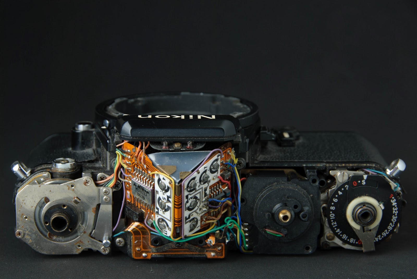

Je me lancerais peut-être dans l'aventure pour améliorer la précision des vitesses élevées de mon FE ?
Sur cette vue je compte 8 potentiomètres de réglage ...
http://3.bp.blogspot.com/-NDI4ZhZIc2Y/U ... 30_016.jpg
extrait de http://blog.cmaldridgephoto.com/2013/05 ... e-slr.html

Bonjour
Avez vous des infos sur le rôle de chaque potentiomètre ?
Je tenterai bien un réglage des vitesses élevées.
Merci
Merci

J'ai trouvé le manuel de réparation du FE (sous FM) sur le site de Benoit Suaudeau
La procédure de réglage est bien détaillée, il y aurait au moins 2 potentiomètres à ajuster et cela demande du matos pour simuler des expositions à des niveaux de luminosité déterminées EV14 EV4 ... Ce n'est pas à ma portée, tant pis je vais m'arranger avec la correction d'expo prévue sur le boitier.
