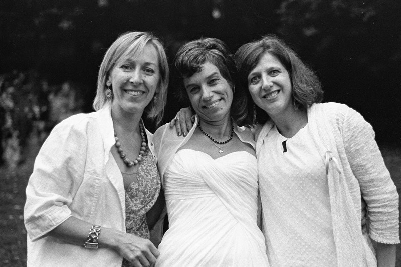

Voici en image, parce que un dessin vaux un long discourt :wink:
Voici le scan du négatif

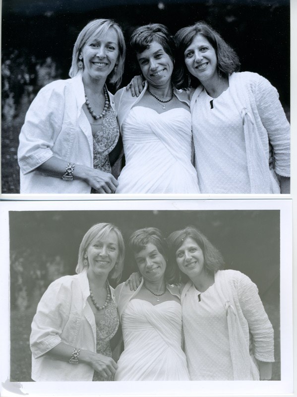

Puis les deux tirages jet d'encre et chimique
Vous comprendrez aisément lesquels je préfère :mrgreen:

Robe blanche sur fond noir ... faut pas écouter la cellule fut-elle celle du F5 ... il a posé sur les robes donc sous-ex. !!!
Comme mes camarades, il faut tirer plus dur pour que les noirs soient moins grisouilles et plus profonds.
Après en grade dur, les robes blanches risquent d'etre brulées (aplats blanc sans détails).
Donc soit tu rajoutes une couche avec un carton troué (c'est minutieux mais efficace !)
Soit tu tentes du split-grading avec un filtre très doux pour les blancs et un plus dur pour les noirs ...
Bon courage, c'est pas facile :?

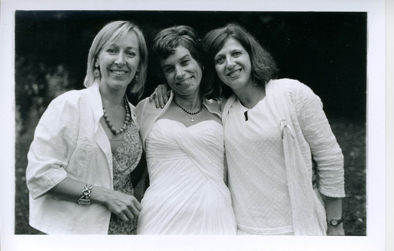

Voici avec vos conseils mon tirage d'hier soir... des fois on se sens con de pas y avoir pensé :?
Je ne fais pas assez de tirages, c'est cela le problème :lol: Avec 30 pellicules par an et 20 à 30 tirages :mrgreen: je ré-aprends tout à chaque fois :wink:
Messages : 36912
Re: Manque de contrast, problème au tirage
Et bien voila :wink:

deelight
Messages : 667
Message par deelight »
Gobs a écrit ::bienjoue:
On dirait une copie de ton essai scanné... :mrgreen:
:rire: :rire: :rire:
Oui, c'est le but en principe :mrgreen:
