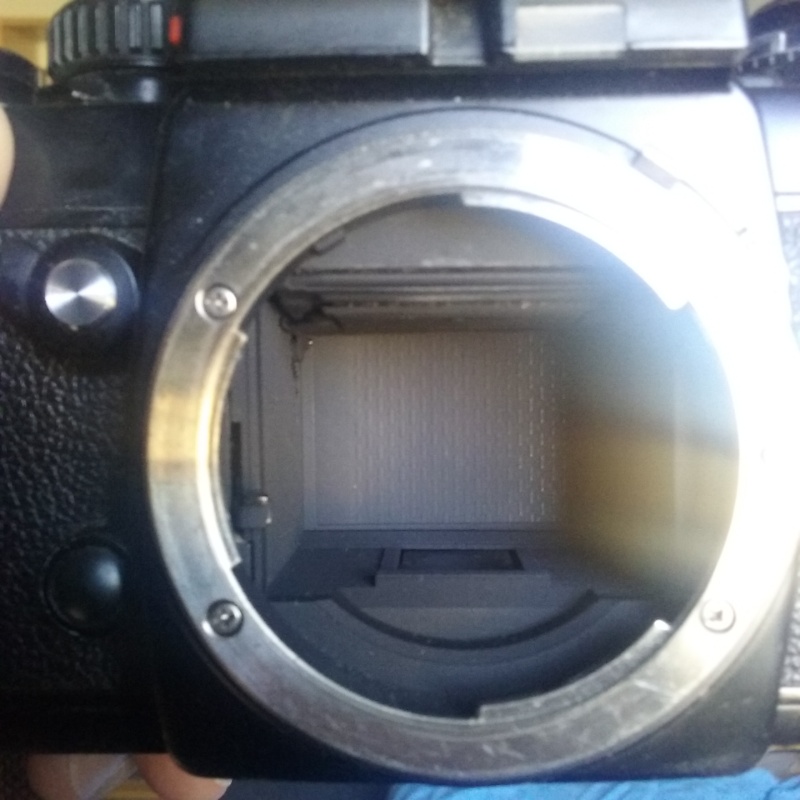

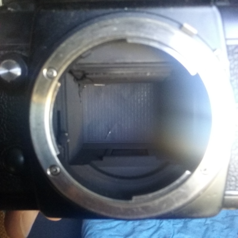

Je me suis peut-être un peu avancé. Dans mon souvenir, les rideaux étaient en meilleur état. L'un l'est ; l'autre bof (mais celui-là, je le regardais surtout depuis l'autre côté, en chargeant les pellicules). Donc le scotch est posé sur l'autre face, un petit bout juste à l'endroit de la déchirure (impossible à montrer pour l'heure, pellicule chargée).
Les photos ne sont pas de très bonne qualité :
Rideau armé :
Rideau déclenché :
