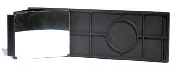

la boite à lumière N&B c'est un couvercle avec un miroir devant https://encrypted-tbn0.gstatic.com/imag ... UUc4UzI2HM
en plus il faut le support de lampe qui est une douille montée sur un tube pour se mettre par le dessous de la tête

Ah oui effectivement je n'ai pas cette pièce.
