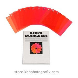

Non, regarde mieux : les filtres sont marqués 0 - 0 1/2 - 1 - 1 1/2 - .... - 4 - 4 1/2 - 5
soit 0 - 0,5 - 1 - 1,5 - ... - 4 - 4,5 - 5
Attention, à partir du grade 4 l'exposition doit être doublée.

Je pense savoir pourquoi on se comprend pas.
Les filtres que j'utilise sont ceux là :
(désolé, j'ai pris ça sur google).
C'est pour ça que je n'est pas la même chose que vous
Quelqu'un connait ?
Quelqu'un connait ?

Ah, c'est des vieux filtres. Sur les "nouveaux" grade 1 = 1, grade 2= 2,... Grade 5 = 5
https://i.ebayimg.com/images/g/xdUAAOSw ... s-l300.jpg
