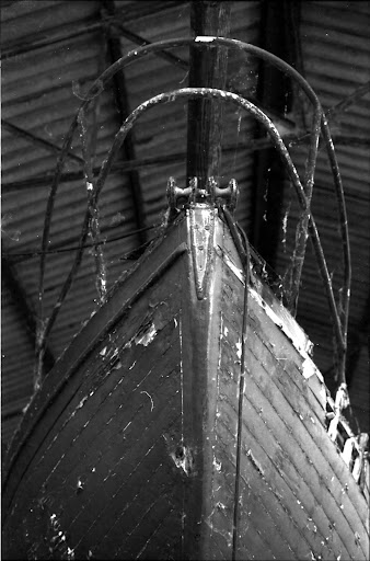

deuxième essai, c'était hier... l'eau sortait à 23°c
du coup bhé 11min dedans hein...
bhein c'est surdévelopper :tete:
Du coup le voile est encore plus présent.... et j'ai zappé de mettre du bromure. :tete:
menfin c'est plus que correcte, xtol 1+1
Par contre y a du grain :rire: :rire:
J'en déduis que mon mélange est bon malgré les 1L déjà utilisé
Je vais pouvoir attaquer des pellicules plus sérieuses.

Là effectivement c'est déjà beaucoup mieux, perso c'est un rendu qui me plait.
Tu as exposé à 200 ISO là aussi ?
C'est ouf, à Strasbourg il fait 30°C à l'ombre mais l'eau froide sort vers 18°C :shock:
Sinon prépare-toi quelques glaçons histoire d'ajuster ton révélo...
C'est vrai qu'il y a un peu de grain mais bon... je ne sais pas ce que ça donne normalement le Xtol :? Perso je mettrais ça sur le dos de la température... 23°C, ça fait quand même pas mal je trouve, même si je crois que les gens du sud sont habitué à ce genre de température !

oui c'est bien à 200iso sachat que j'ai quand même surdévelopper ! donc attention

Je fais du Xtol 1+1 à Marseille, 24°c en ce moment, pas de grain particulier. Mais sur la photo 2 il semble que le grain soit la texture du mur non ??? Là pour e,lever le grain c'est plus de l'enduit qu'il te faut !
C'est quoi comme film, parce que 11' à 23°c c'est énooooooorme il me semble. Moi avec de la foma 100 à 400 je suis à 7' environ à 24°C, ce qui donne 10' à 20°C. Tu rectifies selon quelle règle en fonction de la température ?

C'est de la HP5 périmé... corrigé selon la règle du pifomètre... !
pas bon le pif.

HP5+ selon massive dev chart = 12' @400 iso @20°C, selon mes abaques qui m'ont toujours donné de bonnes indications de base, ça donne environ 9'00 à 23°C (9'45 à 22°C et 8'15 à 24°C). Tu aurais donc surdev de 2'00 ce qui est beaucoup !
