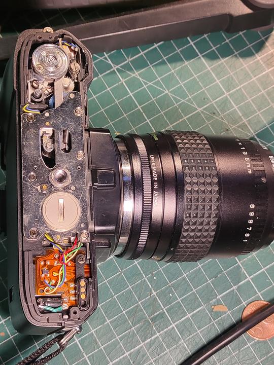

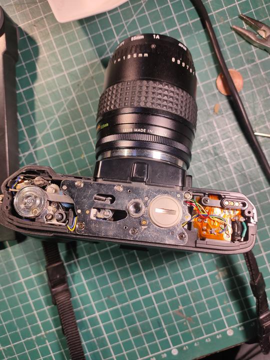

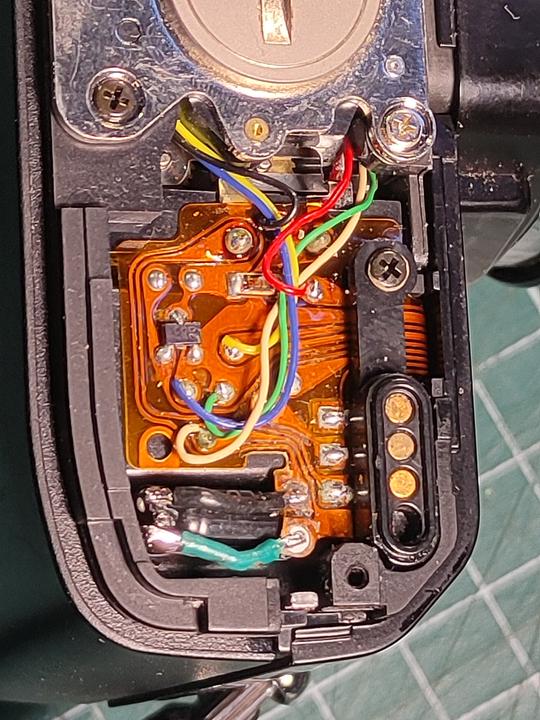

je déterre le sujet car je viens de recevoir un Minolta X300s non fonctionnel, et le simple changement du condensateur de 220 uF auquel on accède en découvrant la semelle lui a redonné vie !
Pour être plus clair et si cela peut servir, je joins quelques photos :
Le condensateur étant plus long que l'original (ici un 10V alors que l'originale est un 2V je crois), j'ai du le glisser sous le circuit imprimé après l'avoir doté de petites pattes en fil pour atteindre les pastilles de soudure (c'est un condo de récup)
Voilà, l'appareil a repris vie

cékoi un condensateur ?
A quoi cela ressemble-t-il sur tes photos ? C'est le bidule noir avec un fil vert ?
- Rémy_91
- Messages : 4825
Re: changer un condensateur sur Minolta 300X
C'est le bidule noir dessous.
il y a deux fils noir et vert qui passent au dessus pour ramener ses bornes vers le circuit, car il est monté à l'envers de l'original.

le fil vert c'est parce que c'est pas le bon modèle de condensateur , dans ce genre de montage on utilise un condo à sortie radial
c'est à dire les 2 connexions du même coté, ce sont les plus courants actuellement.
