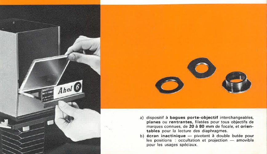

A droite la bague rentrante du Ahel 6b, c'est peut être la même sur le Ahel 56/72
J'ai été obligé de monter une bague rentrante pour le 50mm sur mon Ahel 12//45 pour faire les grands tirages.
J'avais évoqué la mise au point sur le négatif pour déterminer le grandissement max, si la mise au point n'est pas possible faute de platine rentrante on ne peut pas atteindre le rapport max net.
Modifié en dernier par Oriu le mercredi 19 novembre 2025 20:05, modifié 1 fois.

C'est quand même curieux, les quelques tirages que j'avais fait sur ce modèle n'avaient pas nécessité de bague rentrante.
Mais je n'étais pas monté au 30x40.

le problème de distance est classique sur les agrandisseurs qui font à la fois le 24x36 et le MF, car il faut prévoir un soufflet assez long pour la mise au point avec le 80 ou 90mm à faible grandissement et donc un soufflet qui est plus épais même compressé, surtout que chez Ahel le soufflet est moulé en plastique de qualité un peu douteuse

Ok, j'ai donc la réponse .
Merci à vous tous !

Bien vu !
Et tu as du bol que la pièce existe encore.
Pour info, sur Ahel 12, le 30x40 est possible avec un 50mm sans cette platine rentrante - si un jour tu veux un agrandisseur plus gros qui permet aussi le 6*9 et le 9*12, quand on a les condenseurs qu'il faut.
