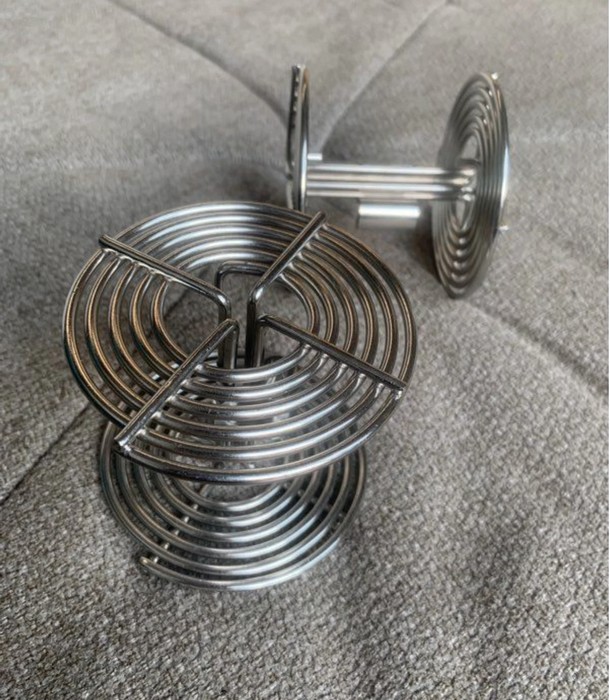

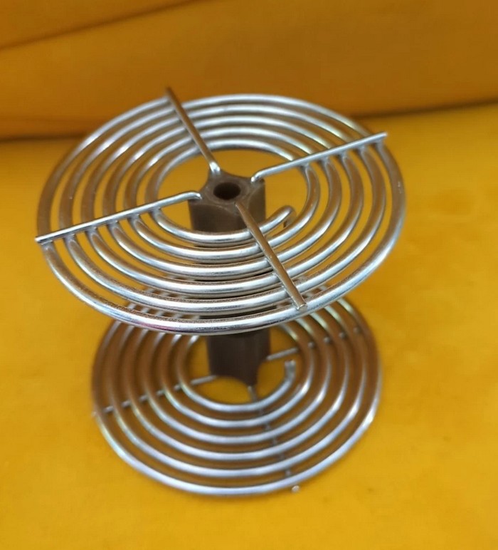

Pour ceux qui veulent essayer les spires inox, il ne faut pas acheter celle dont on ne peut pas mettre le tube central des cuves plein jour. Il y a eu plusieurs marques qui vendaient des spires comme celle ci dessous prévue pour être empilée sur des tiges ou d des paniers pour le traitement en cuve profonde de grand labo. certaines n'ont même pas le noyau central mais ne sont pas non plus compatibles, à moins de traiter dans des cuves DIY et dans le noir. ces spires sont généralement pas chers.

Spire non compatible avec les cuves plein jour
autre spire non compatible avec Paterson ou Jobo
