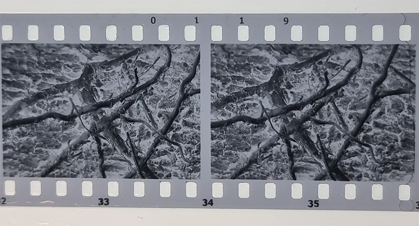

Hello,
Petit retour tardif sur mon entreprise audacieuse (non). J'ai développé les deux pellicules en même temps, je vais faire un retour sur les deux parce que je suis un peu surprise par le résultat. Pour la science, j'ai tout scanné aujourd'hui. J'ai un V300 (je n'ai pas voulu investir finalement) et n'ai fait aucune retouche. J'ai tout fait à la suite, le scanner n'est pas au courant que j'ai changé de négatif donc.
- APX 100, exposée en février 2012. Développée comme une APX 400, avec du rodinal. J'avais supposé qu'elle était poussée à 200 comme toutes les autres que j'utilisais à cette époque mais j'en doute finalement car c'est une pellicule que j'ai commencé pour une séance en studio. Ensuite il y a des photos au flash (et je découvre que je suis bien nulle à cet exercice) et quelques photos dans la neige. Bon pour plein de raison je ne peux pas partager ces photos ici, à part une ou deux avec la neige. Désolée, elles sont plutôt inintéressantes.
Bon au niveau du rendu par contre je suis très contente ! Les APX 100 de la même periode qu'il me reste doivent être poussées à 200, j'hésite à rallonger le temps pour elles du coup. On verra.
Niveau physique : le film "collait" quand je l'ai mis dans la spire. Il n'était pas poisseux mais accrochait par moment. Après séchage, le négatif s'est bombé (l'autre est bien plat, ils ont séché tous les deux de la même manière, même poids en bas).
- APX 400 exposée en décembre 2025. Bon là je suis déçue parce que c'est très très très gris, peu contrasté et je ne comprends pas pourquoi. C'est d'ailleurs particulièrement sombre sur les photos en extérieur avec de la neige (cf ci dessous) alors que la luminosité était bien forte. En temps normal j'accuserai le scanner mais je ne vois pas pourquoi il y a une si grande différence entre les deux films et que ce soit celui-ci qui rende moins bien.
En plaçant les deux négatifs côte à côte il n'y a rien qui me saute aux yeux. J'ai pensé que peut être tout était tout bêtement sous exposé. Peut être que ma cellule manque de justesse ? J'avais testé vite fait sans rien voir de problématique mais bon, peut être que je me suis trompée, je n'ai pas été hyper rigoureuse non plus.
Ca vous inspire quelque chose tout ça ? Pensez-vous que ça puisse venir du développement ? J'en doute mais bon...
Je n'ai pas fini mon labo et ne peux pas tirer pour le moment pour me faire une meilleure idée.

Montre nous des tronçons de film entier, avec les bords.
On verra mieux que après scan et inversion.

Bon, une remarque d'ordre général: photos avec beaucoup de neige = surexposer de 1 à 1 1/2 EV. La cellule peut être influencée par trop de blanc.
Mais on attend la repro du négatif (avec les numérotations de bord).

Désolée je n'avais pas mis de photos de ça justement parce que je n'avais rien remarqué de particulier. Je les ai prises grâce au miroir chelou de ma salle de bain. On voit bien que les photos de la récente sont moins contrastées mais les repères du film ne semblent pas indiquer un problème de développement, non ?
Je rappelle que le négatif de l'apx 100 s'est bombé avec séchage. Il n'est pas plaqué sur cette photo contrairement à l'autre.
Bon après sur cette pellicule même celles sans neige sont bien grisâtres, moins mais c'est pas ouf non plus.
Je n'ai pas surexposé pour ces photos et n'y ai pas pensé une seule seconde. Possible par contre que j'y ai pensé sur les vieilles. Aujourd'hui honnêtement je reprends comme un gros bébé, j'arrête pas de faire plein d'erreurs. Pourtant je prends mon temps mais dès que je déclenche je me rends compte que j'ai négligé quelque chose ou que j'aurais du faire autrement.vdragon76 a écrit : mardi 03 février 2026 10:20 Bon, une remarque d'ordre général: photos avec beaucoup de neige = surexposer de 1 à 1 1/2 EV. La cellule peut être influencée par trop de blanc.

Il y a les marquages, de la matière partout, rien de vraiment cramé.
Un peu sous developpé peut-être ?
Tu es sure de ton coup avec le scan ?

Qu'est ce qui te fait penser que ce serait sous dev ?Rémy_91 a écrit : mardi 03 février 2026 12:42 Avé !
Pour le développement je ne me suis pas permis d'écart. J'ai suivi ce qui était recommandé. De tête il me semble que c'était 1+50, 21min, 30 sec d'agitation pendant la première minute puis 4 retournements par minute. Faudrait que je vérifie mes notes mais je pense vraiment que c'était ça.
Pour le scan, j'ai utilisé le v300 pour la première fois hier. Avec un macbook. Je ne peux pas utiliser l'application dédiée mais celle native fonctionnait très bien après installation du driver. Je n'ai pas touché à grand chose après ça. Juste sélectionné qu'il s'agissait de film négatif et j'ai pris la résolution la plus haute, tant qu'à faire. J'ai scanné à la chaîne ensuite (parce que je suis en arrêt maladie et que je n'avais rien de plus fun à faire).
La différence entre les deux films est visibles mais je n'ai rien fait pour ça.
Je pense de plus en plus que c'est juste un problème de prise de vue. J'ai un film en cours dans le même appareil, je vais faire une série de photos toute simples avec différentes expositions, en notant tout à chaque fois, y compris ce que la cellule me dit. J'essayerai de la développer cette semaine.
Je ne suis pas sûre d'avoir bien compris ton message...?

Les marquages de bord de film ne sont pas une preuve définitive. Selon les marques et les film (et leur lot d'émulsion) leur densité varie. Ou ils disparaissent carrément si le film est périmé de manière importante ( J'ai le cas sur les PanF qui sont réputés avoir une image latente instable, ou ils ont carrément disparus), mais ça reste une indication.
Est-ce le film? le développement? Le réglage de la cellule? L'erreur humaine? Il faut investiguer à tous les stades pour trouver la vraie raison.
Donc, refaire un test avec un film frais, un thermomètre et un timer précis, un révélateur donné, en exposant à -2/-1/0/+1/+2 une scène comportant à +/- parts égales du blanc, du gris et du noir (bon, ça peut être coloré aussi, on s'entend, mais une gamme suffisante de tons)

Disons que le film semble un peu pâlot, mais ta photo d'ensemble l'est aussi, alors ?
J'évoque le scan car sur un autre fil c'était la cause des images dégueu. Et je pense que tu dois pouvoir faire beaucoup mieux avec de tels négas. Même s'ils ne sont pas à l'optimal.

je confirme un poil léger en développement (si la vue correspond à une vue directe avec les yeux), mais aucun problème pour scanner un film un peu léger, l'inverse n'est pas vrai

Je n'ai pas vu les photographies des bandes de négatifs (le lien ne fonctionne pas). Donc je ne peux pas donner d'avis, mais en principe un film un peu léger devrait bien arranger le scanner, en général ils aiment bien ça.
Bon, comme d'hab, moi, le Rodinal...
Et les temps de développement proposés sont souvent inexact sur internet (et parfois chez les fabricants).
APX 400 à 400 (pas à 800) semble être de 1+25 avec du Rodinal - 10 minutes. Donc ça devrait tourner vers 12-13 minutes à 800.

Ouais du coup j'ai mis de l'ilfotec dans mon panier... Je suis déçue quand même parce que j'avais lu de bon retour sur l'APX avec le Rodinal. Mais par contre c'est vrai que je n'ai pas investigué pour voir si quelqu'un recommandait d'autres temps. Je vais regarder ça !vdragon76 a écrit : jeudi 05 février 2026 15:59 Il faut acheter des corrections dioptriques à mettre sur le viseur.
En tenant compte que chez Nikon, il y a une dioptrie de décalage.
Dès lors, plus de souci de lunettes.
Bon, comme d'hab, moi, le Rodinal...Et les temps de développement proposés sont souvent inexact sur internet (et parfois chez les fabricants).
Je ne peux pas utiliser de correction, j'ai une trop forte myopie et astigmatisme. Ca ne fonctionnerait pas et j'ai une malformation sur l'oeil, je vois juste mieux avec les lentilles parce qu'elles sont un peu particulières. Je peux utiliser les lunettes mais ce n'est pas très confortable et en plus d'être un peu plus difficile.
L'APX 400 était bien exposée pour 400. J'avais suivi la dilution au dessus, préconisée : 1+50 21 minutes.

Photo sur table lumineuse tout juste sortie du rinçage cuve.
3 films das ma même cuve. Foma 200 exposée à 200 - R09 - 1:100 (870ml+8.6ml) - 60mn - 24°
4 retournements doux au départ - 4 retournements doux à 30mn.
A suivre : Un vieux film 120 Agfa ISOPAN qui traine depuis pas mal de temps...
