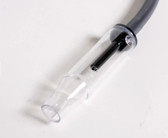

Ce serait pas mal de faire le test avec un tuyau type jobo cascade ou paterson aussi.

3point14 a écrit : mardi 24 février 2026 18:42 Ce serait pas mal de faire le test avec un tuyau type jobo cascade ou paterson aussi.
je n'ai pas cet accessoire, mais je peux simuler, mon évier est alimenté par un flexible de douche sans raccord, je peux mettre l'extrémité dans le trou de la cuve ! Mais bon quel débit ? je vois que le systeme jobo présente un limiteur de débit, qui doit former un jet, à moins que ça soit un venturi ??? Mais ça attendra mon prochain film, je peux regarder l'évolution toute les minutes par exemple.
Un peu plus de 40€ pour la canule Jobo, c'est pas pour moi ! ils prennent les gens pour des pigeons :evil:

Oriu a écrit : mercredi 25 février 2026 6:13
Les deux trais permettent de définir le débit d’eau. Pour l’utiliser on doit boucher le petit trou qui sert à injecter l’air et régler le robinet pour que le niveau d’eau soit stable entre les deux marques.
J’en ai deux, je peux t’en prêter une prochainement.

OK, je n'arrivais pas à savoir l'utilité de l'espèce de Venturi, c'est donc pour faire rentrer de l'air, peut être que ça facilite le lavage ?

Oui c’est vendu comme tel par Jobo c’est censé permettre de faire des économies d’eau et accélérer le lavage.
