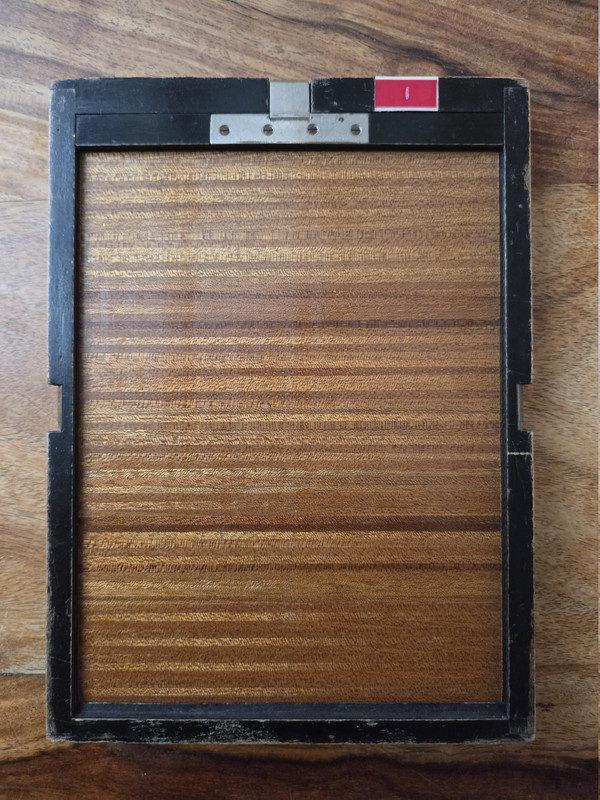

Bon, les châssis sont très bien mais...
on ne peut pas y mettre de plaques ou alors je n'ai rien compris.
Ce sont des châssis pour plans films et papiers.
Je suis sur une piste de châssis pour le collodion du coup, avec réducteurs pour du 9x12 tant qu'a faire. cela pourrait être plus économique pour tester et apprendre.

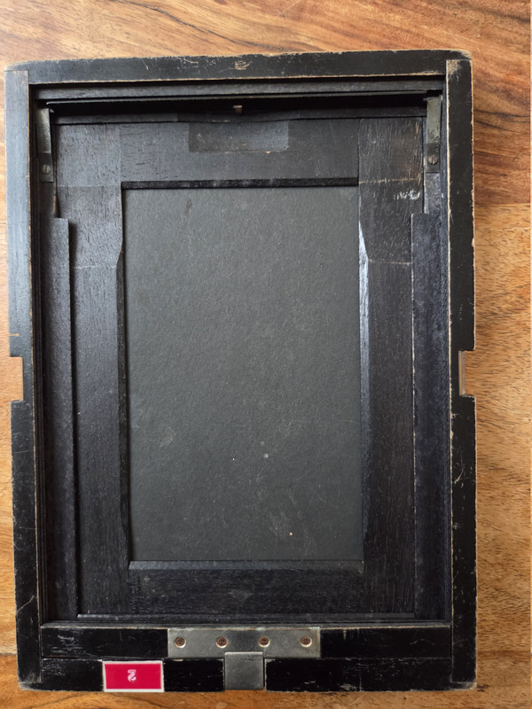

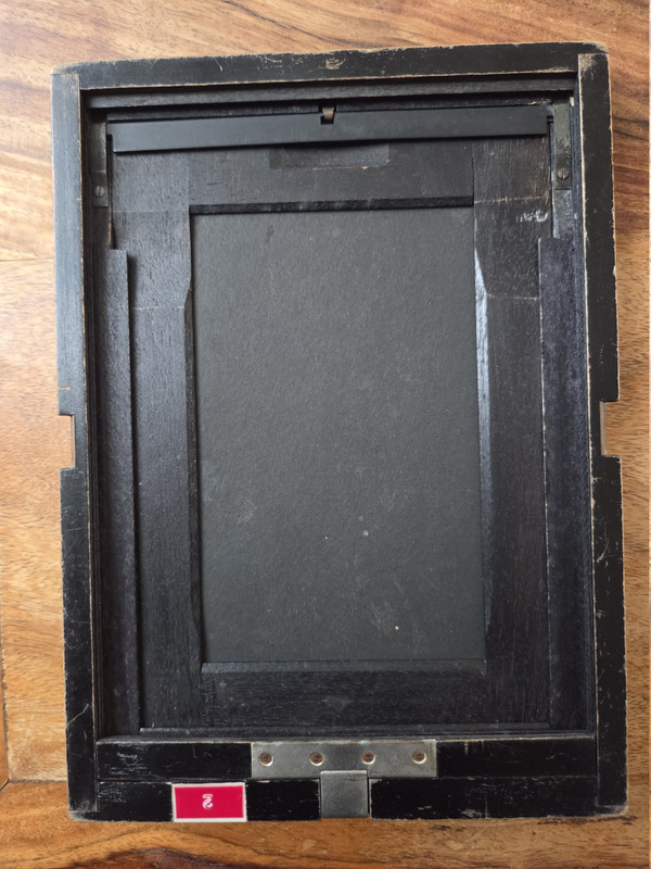

Arno33
Messages : 810
Re: Ma chambre Gilles Faller
Message par Arno33 »
Alors voilà les châssis, les 5 sont identiques, je ne vois pas de possibilités ni de moyens de réductions.
En revanche, c'est hyper pratique pour passer du papier négatif ou des plans films, les rails sur les côtés et la clapet rabattable sur le haut sont vraiment bien fichus.

Arno33
Messages : 810
villaret a écrit : samedi 25 avril 2026 11:20 Pour les châssis livrés avec la chambre et de même origine , ils ont sans doute le même écart.
Les plaques de verre sont en 2 mm d'épaisseur , il faut tester.
Je n'ai pas dû tout bien comprendre, là, les cinq châssis sont comme celui-ci, fais pour du plan film et ne me semble pas laisser la possibilité de passer du verre de 2 mm d'épaisseur.
En revanche, cela me permet effectivement d'avoir les distances exactes soit pour la construction d'un autre châssis soit pour en trouver un à modifier.
Il me semble également que la plupart des chambres du modèle carré Gilles Faller accueil les mêmes châssis, il suffirait peut-être de trouver des châssis plus anciens qui permettent de passer des plaques de verre?
