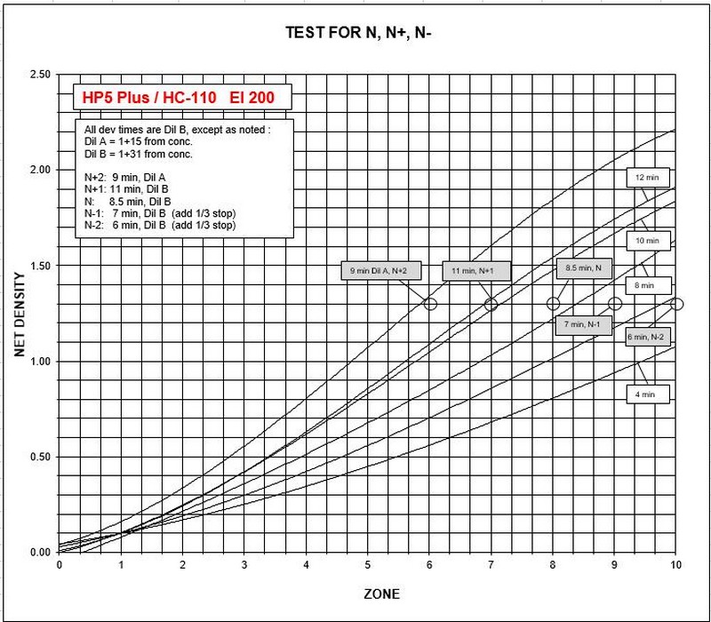

Pour illustrer la forme des courbes sensitométriques en fonction de la durée de développement, j'ai trouvé ces courbes sur la HP5+ dans du HC110
c'est pour illustrer l'histoire du pivot des courbes, c'est pas vraiment un pivot , mais un point d'inflexion situé vers la Zone I
