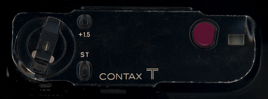

J'utilise des contax t depuis plusieurs années en parallele avec mon leica M7.
C'est un appareil extremement attachant, si attachant que j'en ai acheté un autre quand le premier m'a fait defaut.
tout d'abord ses qualités: un resultat optique impressionant que l'on voit des les premieres photos.le sonnar de zeiss est parfait, impressionant de piqué, le "boke"est typiquement zeiss, souple.
Il ressemble effectivement a un minox et doit en partager la taille.
sa qualité de fabrication est impressionante ce qui le rend cher d'occasion.
Il est souvent vendu avec un flash accesoire que je n'ai jamais testé et qui se visse sur le coté.
Je dirai que s'il n'avait pas certain defaut, je le prefererai meme à mon leica et son summicron 35.
car voila les defaut de l'appareil: tout d'abord sa matiere, le titane, solide mais glissante, et si on ne prend pas attention a passer une jugulaire dans son attache unique, on le retrouve vite par terre (il glisse partout).
Les miens sont tombé de multible fois, de table, de mes genoux, de mes poches....
C'est un appareil delicat, le moindre choc et sa carcasse est marqué.
de plus son electronique ne supporte pas ces chocs.
donc il faut y faire tres attention et il est petit.
(un minox et sa coque plastique est beaucoup plus solide).
Deuxieme defaut, il faut ouvrir le clapet pour prendre une photo...pas tres rapide pour de la street photo.
troisieme defaut son chargement est complexe et si l'on n'y prend pas une extreme attention à l'accrochage, on perd des vue ou toute une pellicule.
son viseur est clair et son telemetre en losange est tres bon bien que petit par sa base de mesure.
Il est à priorité ouverture et une led indique dans le viseur la vitesse d'obturation de maniere suffisante par environ 6 graduation de 1/30 à 1/500 de memoire.
l'indicateur de vue est un tout petit lcd, on peut regler la sensibilité iso que l'on veut (donc pousser ses pellicules).
il dispose d'un retardateur et d'une fonction contre jour pour je crois 1 il.
Je le recommande vivement donc, mais faite y tres attention.c'est un bijou fragile, qui donne d'epoustouflant resultat.
autre petite remarque, comme le minox il demande des petit doigts pour regler le diaphragme et tourner l'echelle de distance, qui dispose d'une marque pour le regler en hyperfocale.
Sa cote est elevé car il est recherché et etait tres cher à l'achat.

Jepp a très bien décrit le Contax T (le premier de la série).
Juste rajouter que c'est vraiment très difficile d'en trouver un en très bon état aujourd'hui (tous cabossés !).
Le seul élément qui résiste à tout sur cette petite merveille c'est le petit bouton rouge du déclencheur fabriqué en saphir synthétique par Kyocera !
Rassurez-vous mon Contax T fonctionne toujours !
