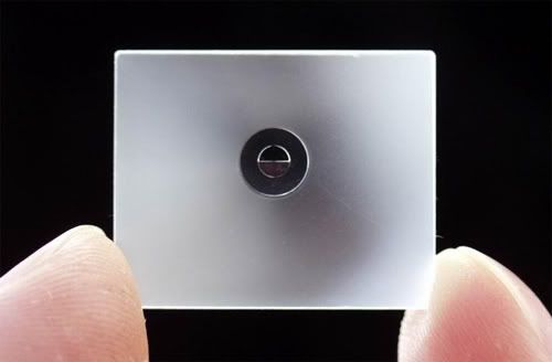

Pour info, stigmomètre sur appareil AF par remplacement du verre dépoli de visée. C'est la cas par exemple avec un F6 (c'est prévu, il y a un choix de verres dont deux avec stigmomètre). Dans le cas des verres avec stigmomètre Nikon dédiés, un menu prévu à cet effet permet de tenir compte de la perte de luminosité (compensation pour la mesure d'exposition).
L'AF du F6 reste toujours fonctionnel et ce, quel que soit le verre choisi.

Donc si moi aussi je veux une Map plus précise avec mes M42, Il faut que je change le verre de visé de mon Mz-5 ?
C'est ca le stigometre ?

Des bords vers le milieu : verre dépoli, couronne de microprisme, stigmomètre.
Je fais toujours la map de la façon suivante, dans l'ordre :
- map en regardant le dépoli :arrow: l'accroissement ou la décroissance de la netteté m'indique le sens dans lequel je dois tourner la bague de MAP.
- map avec la couronne de microprisme, l'image devient de moins en moins fragmentée au fur et à mesure que l'image devient nette.
- Le stigmomètre (rond central partagé en deux suivant son diamètre) permet d'affiner la map au final.
Edit : ne pas mettre les doigts sur le verre (traces...). Il y a une pince prévue pour, livrée avec le verre.
T.

Par contre notre ami jamjazz avoir un peu plus de mal
Avant j'avais un Z-10, avec un super Takumar 55mm (M42)
Et bien a f8 pas trop de lumiere dans le viseur et pour la map ben c'était tendu. (jparle meme pas pour le diaph fermer presque a fond)
Donc ce petit verre la en photo on peu le remplace par le verre actuel de notre appareil pour une meilleure map ou pas du coup ?

Si effectivement, la bague d'adaptation pour les M42 ne permet pas la visée à pleine ouverture, la mise au point peut être difficile, surtout si on "ferme". Je ne suis pas sûr que ce verre de visée facilite les choses car la zône de microprismes s'assombrit vite (c'est aussi le cas avec des objectifs peu lumineux). En plus, alors que c'est possible (je l'ai fait) sur le Z1, je ne suis pas certain qu'on puisse changer le verre de visée du Z10. Et puis, si oui, il doit faire partie de l'offre. Or pour le Z1, sur les 3 proposés, aucun est avec microprismes et stigmomètre!
