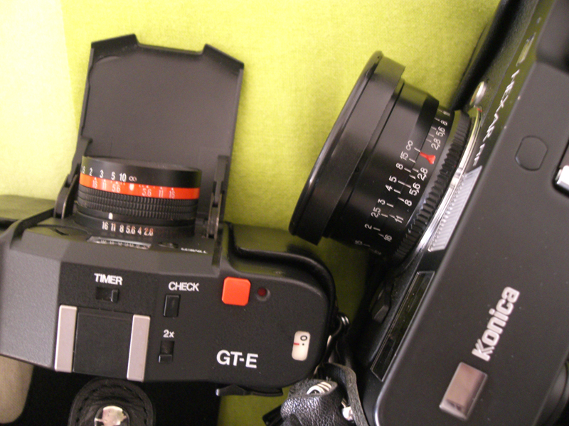

Merci à tous pour vos réponses. Voici l'objet de mon questionnement :
Minox 35 GT-E et Jupiter 12 à l'infini :
Minox 35 GT-E et Jupiter 12 sur l'hyperfocale à F11 :
Je constate que, que ce soit en calant sur l'hyperfocale ou sur l'infini, la distance mini pour que le sujet soit net n'est pas la même. Or, ce sont tous les deux des focales de 35mm.
Alors je ne comprends pas : pour F11 avec un 35mm, le sujet est normalement net de 3,7m à l'infini :
http://35mm-compact.com/photographie/hyperfocale.htm
Et je ne comprends pas où trouver cette mesure sur le Jupiter et sur le Minox (d'autant qu'ils ne donnent pas les mêmes mesures)
Merci !

Je viens de relire et de comprendre : il faut faire le point sur 3,7m, c'est ça ? Mais pourquoi ça ne fonctionne que sur le Minox ? (trait blanc)
Sur le Jupiter le trait rouge est sur 2.5m.

Je crois que c'est là la réponse à ta question !feanolas a écrit :Le calcul de la profondeur de champ, et donc par extension de l'hyperfocale, prend pour base le cercle de confusion. Si tu n'as pas un infini net, c'est que ton cercle de confusion de référence n'est pas assez petit.
Celui varie en fonction de la résolution de la pellicule, la valeur indiqué sur les objectifs représente une moyenne acceptable, mais si tu veux être propre, il faudrait te recalculer une table à partir de tes propres expérimentations.
On n'est pas dans le domaine de l'absolu : il n'y a pas "une" valeur du cercle de confusion mais la valeur acceptable que l'on détermine. Selon le niveau d'exigence que l'on se fixe, celle-ci sera plus ou moins élevée. Parmi les critères de choix, on pourra notamment retenir la taille du tirage envisagé.... Et puis il y a sa propre perception : sur un tirage, certains seront gênés par une mise au point imparfaite, d'autres ne s'en rendront même pas compte.
Même s'il existe des valeurs communément admises, pour chaque format, les constructeurs sont libres de choisir celle qu'ils utilisent. Mais cela n'a d'incidence que sur les inscriptions figurant sur la bague de l'objectif.... pas sur le résultat !

Donc je mets juste le diaph en face du repère sans me préoccuper du reste, si je ne veux pas faire de calcul adapté. On est à 1m70 (Minox) et à 1m30 (J12) de MAP mini. Bon OK.
- Danny
- Messages : 3517
- Enregistré le : vendredi 25 mai 2007 2:17
- Localisation : Belgique / France
Re: Une photo en hyperfocale : moins nette qu'à l'infini ?
Tout à fait possible. Faut savoir que pas mal d'optiques étaient destinées au format amateur 10x15 et que certaines sont assez "généreuses" à propos de leurs tables de PDC et de ce fait, de l'hyperfocale, le petit format de tirage ne permettant pas d'apprécier la netteté.
Pour t'en rendre compte, choisis une ouverture de 11, mets ton repère à l'infini sur 11 et tu auras ta distance hyperfocale et du PPN. OK
Maintenant, fais le calcul avec la formule et tu verras la différence entre ce que te dis ta table de PDC et ton calcul...
christophe p
[(3.5x3.5)/11]x333
je trouve 370,84 cm donc 3,70m
Le Minox semble mieux correspondre (pour les calculs de toute façon les deux ont les mêmes caractéristiques)
Moi ca m'est arrivé sur une optique Tokina 35mm, pourtant de bonne qualité. Je la photographies et la prépares pour illustrer un cours.
En gros, la table de PDC de cette 35mm correspondait en fait à celle d'une... 28mm.
J'ai refait le coup avec une Zeiss et... correspondance totale. Le diamètre du cercle de confusion étant une norme Zeiss et Sinar, ca semble logique.
christophe p
Le pire c'est que pour le Zeiss Biogon c'est bon, pas pour le Jupiter 12 qui est pourtant son clone (à l'infini cette fois, voir ma 1ère photo pour comparer).
http://jackbaty.com/2009/02/trying-the- ... ogon-35mm/
Pour F11 mise au point sur l'infini, on est entre 3m et 5m avec le Biogon, et avec le J12 plus près de 2,5m.

Salut,
Sur ce lien, l'auteur explique pourquoi il modifie les échelles de profondeur de champ sur certains de ses objectifs aussi prestigieux que le Mamiya 4,5/43 qui se voit affublé d'un bête autocollant avec une nouvelle échelle de PDC, (prendre son temps, à lire assis et sans préjugés):
