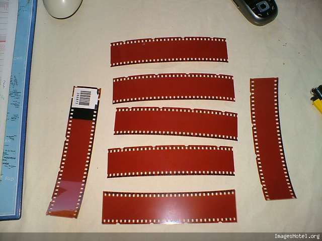

Il doit se passer quelque chose de bizarre chez moi, u plutôt dans mes appareils. En effet, je suis allé aujourd'hui retirer ma deuxième pellicule chez photo station, et vlam : pellicules vides, une fois de plus. J'avoue que je suis vraiment désemparé. Je me demande si cette fois ce n'est pas un problème de ma chambre noire (dans l'appareil), du rideau ou de tout autre fonctionnement mécanique. Le pire c'est que je ne sais vraiment pas, mais rien de rien. Pour confirmation, je suis passé chez un photographe, et ce dernier m'a dit qu'il comprenait pas pourquoi les pellicules présentaient une encoche, il disait n'avoir jamais vu ça. Verdict des camarades du forum ?

Peux-tu faire un scan du film et nous le montrer ?

je vais essayer de faire un scan. Quant à un mauvais enclenchement, je doute. Parce que la bobine, dans le boitier, tourne normalement et va jusqu'au terme (24 ou 36 poses), et elle se rembobine normalement, toute seule une fois terminée. De plus, si la bobine est mal enclenchée, l'indicateur le signale. Mais je vais faire un scan et on va voir ça. Merci de la rapidité de la réponse.

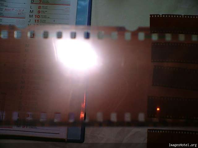

euh, encore désolé, mais je ne connais pas de site qui font ça. Je peux te l'envoyer par mail ?
non c'est bon j'ai trouvé un site qui fait ça. Je termine l'inscirption et je vous donne les liens... que voici
http://www.imageshotel.org/images/sassi/dscf0838_1.jpg
http://www.imageshotel.org/images/sassi/dscf0839.jpg

Il me semble mais c'est pas trés net, que les inscriptions sont bien présentes dans les marges ce qui montre que la pellicule a été traitée correctment. De toutes façons, 1 accident sur une pellicule ça arrive mais plusieurs... à mon avis, c'est du coté de l'appreil photo qu'il faut se résoudre à chercher la cause. :cry:
