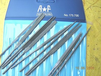

Cela dépend de ta dextérité à manier la lime plate d'horloger 8)
Ensuite un peu de peinture noire mat su le bord limé

je suis pas autant equipé et puis j ai les 2 vitres moi :lol:
en tout cas pas con le coup de la peinture noire mat
