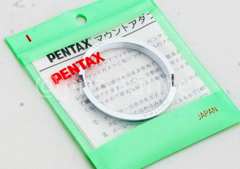

:!: Tout mais pas ce genre de bague à épaulement, tu n'as pas la mise au point à l'infini avec. :!:
Il faut privilégier la bague officielle Pentax, les autres peuvent rester bloquées dans la monture dans certains cas.
Voici à quoi ressemble la bague officielle, dans son sachet vert : http://i7.photobucket.com/albums/y271/w ... m42-pk.jpg

Re: Helios 44m
Elle y ressemble, mais ce n'est pas ça. J'ai eu une copie qui s'est coincé, fort heureusement ce n'était que sur un doubleur de focale. Pas d'autre solution que d'y aller à la pince, je n'ose imaginer le carnage sur un boitier :roll:
Donc officiel Pentax fortement recommandée, mais ça douille plus :cry:
