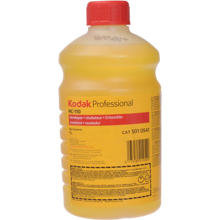

Mais tu es sur que la bouteille grise en tete du lien que tu as mis, contient le meme sirop que les bouteilles d'1l en vente chez Caddy ou ailleurs ?

les bouteilles n'ont plus cette apparence de mémoire la dernière acheté à cet aspect Image
mais je ne peux pas te confirmer, je ne peux pas monter à mon labo facilement :?
l'illustration de caddy n'est pas à jour, en demandant à lionel, il pourra confirmer si c'est du concentré

Juste une remarque, c'est qu'il me semble que le sirop est vendu en 1/2l comme la photo que tu as mise et on ne trouve maintenant que des bouteilles d'1l. :?
C'est ce qui m'embête avec ce produit et je n'ai pas envi de connaitre à nouveau ma mauvaise expérience passée et je crois que je ne suis pas tout seul a avoir eu des déboires sur la conservation des bouteilles plus diluées.
Bon ceci dit, merci de tes renseignements, je vais mener mon enquête :!:
Edit: je suis lent à la frappe ... oui et Riton c'est pareil c'est du 1/2l

Parce que c'est toi, je suis monté à l'étage sur les fesses, pour aller chercher mon dernier bidon de 1 L, il y a une référence Kodak: CAT501 0541
cœur sensible s'abstenir :?
