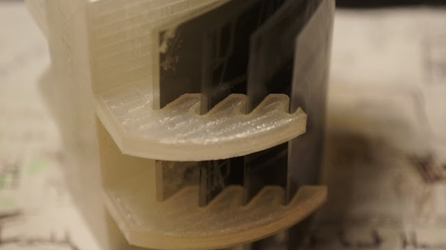

Je bosse actuellement sur un petit support pour cuve AP afin de développer des plans films 9x12....
Pourquoi pour cuve AP ?
car j'ai des cuves AP....
Et pourquoi des 9x12 et pas 4x5 ?
bhé parce que j'ai des PF 9x12 !
La fabrication se ferait grace à une imprimante 3D pour, normalement, pas trop cher... (viendront d'autres projets !!)
La conception ressemble grosso merdo au mod54, surtout dans le maintient des PFs
Du coup j'aurai aimé votre avis sur le positionnement des 4 PFs, placés horizontalement, sinon ça dépasse des cuves !
je sais pas si c'est très lisible...
J'ai coupé le haut de la spire (qui n'est plus une spire), afin de démarrer la fabrication sur du plat.
voilà à suivre !

Wahou! Si tu as accès à une imprimante 3D, tu as bien de la chance!
Je ne suis pas bon juge de ta création mais si ça marche, lance une petite série pour Patterson, je suis preneur :-)
Sérieux, quel est le degré de définition d'une telle machine? Et la matière est-elle solide?
(Désolé, je suis hors sujet mais ça me titille depuis si longtemps pour quelques refabrications...)

-> En effet Geo_Z j'ai accès à une imprimante 3D.
Celle que j'utilise à dans les textes une définition de 100 microns par couches, en X et Y c'est aussi soit disant peanuts.
Le problème vient du comportement de la matière, ce serait trop facile sinon.
La pièce est dure, tu peux configurer le remplissage (ne pas avoir de pièce pleine = économie de matière première)
La mienne est solide, mais j'ai cassé un petit bout (visible sur la photo)
ceci est lui à ma conception de la pièce...
Pas de soucis pour une mini série pour du 9x12 et 4x5 reste à voir le prix (pas faramineux non plus...)
