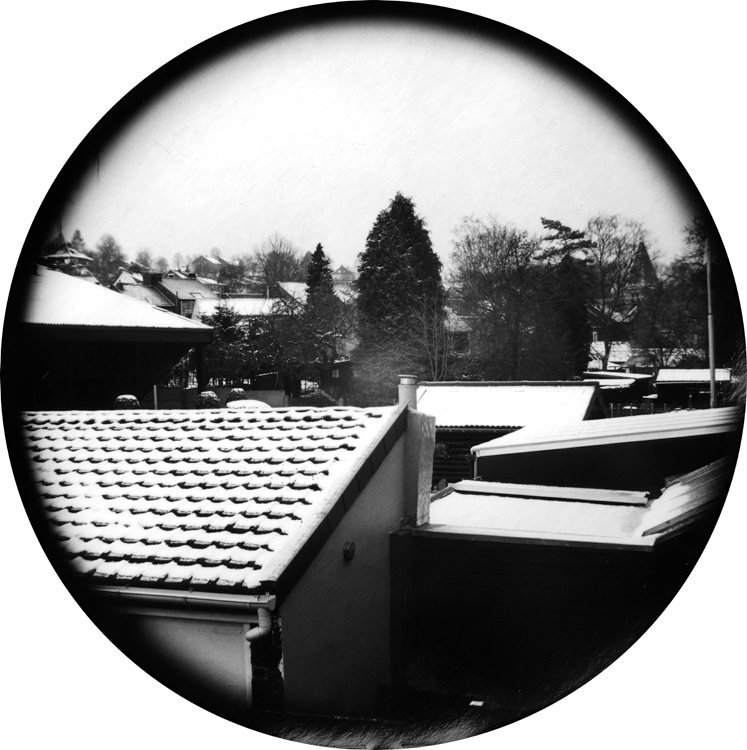

Voici le résultat:
Ca fait un peu "à la manière de Nièpce" non??? :bibsmile:
Exposition 15 secondes. Papier Harman Direct Positive FB développé dans de l'Ilford PQ 1+9.
J'ai dû bricoler une "chambre noire" à l'aide d'un manchon XL, une boite en carton, un plateau pour éviter les éclaboussures et deux bols à soupe pour les révélo/fixateur mais ça a marché :lol:
Le rendu est assez particulier, d'abord dû à l'utilisation du papier Harman qui donne des contrastes très violents en l'absence de préflashage mais aussi de par la conception de l'objectif qui est tout de même très loin de ce qu'on est habitué de voir de nos jours... mais je trouve que ça ne manque pas de charme :D

Je me demande quand-même à quoi est due la tache plus claire, au centre? (bas du sapin/haut du toit)
As-tu essayé d'autres diaphragmes?
Le Monsieur Beaumont
Messages : 3650
Localisation : Sedan
Re: Voigtländer Ganzmetall
gigibertcha a écrit :Je me demande quand-même à quoi est due la tache plus claire, au centre? (bas du sapin/haut du toit)
Fumée sortant d'une cheminée?
Cette tache est présente aussi sur une vieille photo prise à pleine ouverture avec cet objectif monté sur une autre chambre:
https://forum.35mm-compact.com/viewtopic ... 55&t=41014
J'avais un peu atténué la tache claire sous toshop :oops:
Les lentilles sont pourtant claires et sans rayures...
Pas encore utilisé d'autres diaph's. J'en suis à mes débuts de tests: pas d'affolement, chaque chose en son temps :wink:
