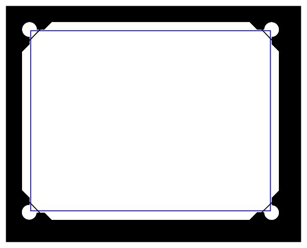

Bonjour a tous,
Comme promis ici https://forum.35mm-compact.com/viewtopic ... 55&t=41355 voici les dessins du chassis 4x5 pour ambrotypes d'une epaisseur de 3mm.
Je ne cache pas m'etre fortement inspire de ce tutoriel trouve sur youtube http://www.youtube.com/watch?v=8GiymPthZNU
Pour la fabrication j'utilise du PVC en plaque de 2mm et 3mm d'epaisseur, noir de preference, il est neanmoins possible d'utiliser du plastique d'une autre couleur que celle ci et de le repeindre avec une bombe noire mate, je l'ai fait fait pour le plastique de 3mm car il jaune et le resultat est vraiment du plus bel effet.
Le PVC est tres brilliant est je trouve plus sure de le mattifier en utilisant tout simplement du papier de verre, ne pas oublier ensuite de bien le rincer et le secher afin d'eviter que le chassis soit remplis de micros poussieres.
La coupe est effectue par machine lazer, la plupart des fabricants d'enseignes disposent du PVC et de la machine lazer il vous suffira simplement de leur emmener vos plans pour qu'ils s'occupent de la coupe, pour info: il semble que la plupart des machines soient compatibles avec Corel Draw.
Pour l'assemblage j'utilise de la colle neoprene. La charniere est une bande de tissu nylon tres fine (0.1mm) que je collerai sur les deux parties du volet, j'enverrai bien entendu des photos du chassi termine sous peu. Je doit en refaire un car je me suis plante de 2mm :oops: sur les cotes exterieurs.
Bref... ceci pour illustrer le fonctionement du chassis, les chambres d'epoques etant je pense toutes un peu differente il vous faudrait tres certainement modifier les plans pour les ajuster a votre appareil...
Le plan en plus grand dans ma gallerie https://galerie.35mm-compact.com/displayim ... 1663&pos=1
A+ pour les photos du produit fini.

Pour le PVC, la colle néoprène n'est pas le meilleur produit, le mieux c'est la colle à tuyauterie PVC
C'est vrai, mais ca tiens rudement bien, disons que c'est bien pour le premier chassis car je peux toujours decoller pour y apporter des modifs. Une fois que ce sera 100% au point je pense utiliser une colle specifique pour PVC, je vai utiliser ca pour me faire ma cuvette verticale. :D
il y a la possibilité d'utiliser le contreplaqué de bouleau qui existe en épaisseurs fines et variées pour le modélisme
Super comme plan ca, j'imagine que ca ce travaille au cutter? J'essaierai tres certainement ce materiau un jour, je connais un ou deux magasins de modelisme qui devraient avoir ca.
tu installes ta plaque dans ton châssis par l'avant ? ou par l'arrière ?
Par l'avant, pas de systeme de charniere. Je pense qu'il faudrait que je fasse des encoches pour pouvoir attraper la plaque apres exposition sans toucher l'emulsion. Je suis preneur de conseils. :idea:
La peinture : gaffe... normalement pas de soucis maintenant que les peintures ne contiennent plus de plomb...
La plaque rouge seulement a ete peinte car le fournisseur n'avait plus de PVC en 3mm noir. Cela dit, la peinture ne touche pas l'emulsion du tout.

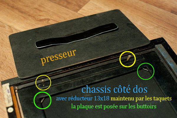

Mon premier conseil, malheureusement pour toi, ce serait de te trouver une solution pour installer ta plaque par l'arrière... bhé oui... c'est vachement plus simple à gérer ensuite :(
Sans ça, l'encoche effectivement va s'avérer obligatoire : un simple demi cercle évidé suffit
Que comptes-tu utiliser pour bloquer la plaque du coup ? des taquets ? c'est chiant, ça raye l'émulsion et favorise les décollements :evil:
Perso j'ai pas trouvé de solution satisfaisante pour un chargement par l'avant, j'ai donc vite pris le parti de modifier mes châssis par l'arrière, pour n'avoir qu'à "plaquer" sur des supports fixes, puis assurer le maintient avec une planchette-ressort (je vais faire des photos)
Idem pour mes réducteurs (13x18 / 15x15 / etc...) : ils se placent par l'arrière, sont maintenus par des taquets et j'y dépose la plaque dedans
(je fais des photos, je reviens :D )
Re: Fabrication d'un chassis pour ambrotypes
Je sais pas si ça va t'avancer beaucoup vu que c'est prévu pour un chargement par l'arrière... mais au moins pour info donc, voici mes châssis :
A la base , il fallait glisser la plaque dans une fente en bas, poser la plaque sur un support en haut, puis bloquer la plaque avec deux taquets en laiton -> ça m'arrachait le haut, le bas, ainsi que les endroits où les taquets maintenaient :evil:
A la base c'était des châssis doubles
J'ai enlevé le septum (la séparation)
Je me sers des taquets pour maintenir mes réducteurs
En plein format je pose la plaque sur les reposoirs originaux (je perds une bande de 3-4 mm en haut et en bas)
Avec les réducteurs, je pose sur une fine tige de métal (vernie) collée dans chacun des coins -> tip top
Réducteurs pile et face :mrgreen:

Le moins de contacts possibles... le moins de contamination :idea:
