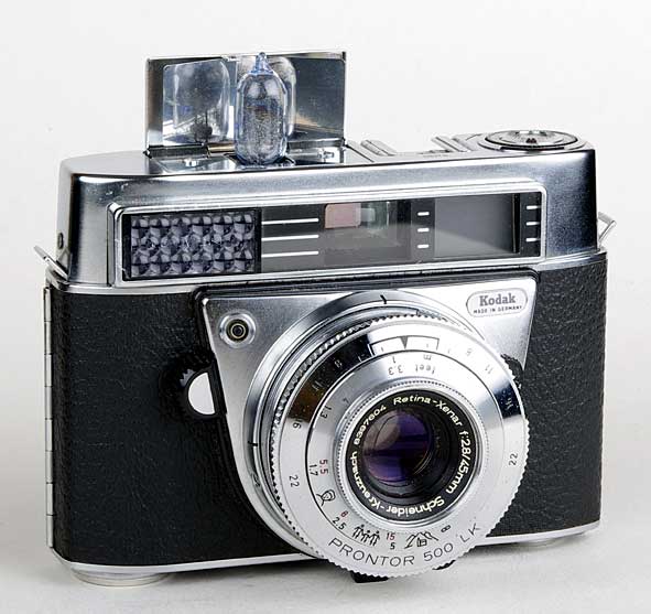

La pile sert pour le flash. La cellule est au sélénium et n'a pas besoin de pile. Par contre, il serait surprenant qu'elle soit encore fonctionnelle :cry:
Pour la clarté du viseur je n'ai pas réussi à remettre la main sur mon IF pour voir ce que ça donne. Un petit coup de micro fibre avec un soupçon de produit à vitre sur l'oculaire et la fenêtre du viseur ne peut pas faire de mal. Si c'est à l’intérieur c'est plus délicat.
Pour la cellule, le mieux est d'utiliser une cellule à main ou la règle du f16. Tu peux comparer avec la cellule de l'appareil pour voir si, par hasard, elle est encore juste

Pour la cellule, c'est irréparable, ce type de cellule n'est plus fabriqué depuis 50 ans. La pile devais servir à déclencher un flash magnesique à ampoule jetable.
Sinon beaucoup de smartphone peuvent servir de cellule très honorables.

effectivement la pile sert à alimenter un flash à ampoule.
Messages : 7288
Re: Kodak Retina IIF
On admire le flash super perfectionné :mrgreen:
Une douille pour une lampe magnésique et un réflecteur coulissant et hop ... un flash intégré "à pas cher" :bienjoue:

Un look contestable mais une optique de course.
De course, de course... Un bon petit Tessar, mais ça vaux pas un Xenon :mrgreen:
Pour la cellule, si elle réagit encore, c'est peux être tout simplement le mécanisme qui est un peu grippé, ça arrive... J'ai remarqué que les selenium Kodak étaient assez solides. Et même, en général, si l'appareil n'est pas resté des années en plein soleil, ce genre de cellule n'est pas plus fragile qu'une autre...

j'en ai trouvé un cet aprèm donc je sort la pelle, pas trop cher (15€) bon état il semble marcher, et la cellule me semble ok
ça me fait mon 11eme retina/retinette
sinon l'objectif est un Xenar et pas un tessar
Douar tu me dessineras 100 fois
un Xenar
un Tessar
:wink: :D :D
