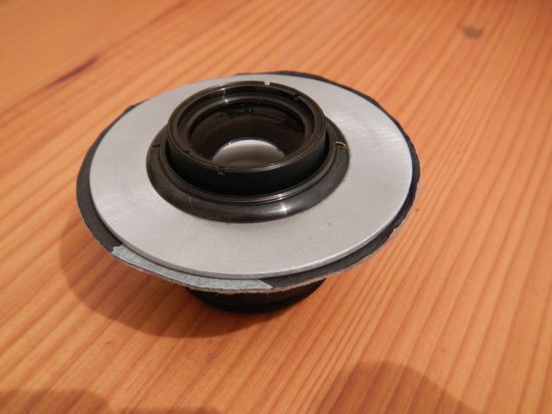

j'ai un Schneider Componon S 105 f5.6 vieux de chez vieux ( version antérieure à celle montrée ci avant)
Aussi le problème de diamètre. J'ai simplement découpé un disque en alu+ 1 gros carton pour coincer l'optique et ce disque est déposé s/ la platine de mon Krokus 6x9 ( la platine est en forme de cuvette, et le carton sert simplement à bloquer un peu)

- HARDIV
- Messages : 4116
Re: schneider componon -S 100mm f5,6
Et voilà:
la platine (elle a l'avantage d'être "en cuvette"
Le schneider s/ une ptt couronne alu & carton :
idem, vue latérale :
on voit que le carton ( découpé initialement un peut plus grand que le diamètre de la platine) est tout de même un peut ramolli, car il se déforme dans la cuvette de la platine
et voilà dedans:
Alors, oui, un puriste dira que du carton, ça bouge, ça ce déforme, et c'est pas centré milipoilé. Mais sans tourneur à dispo, je fonctionne plus que correctement.
En espérant avoir aidé.
et voilà dedans:
