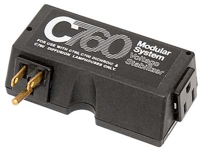

Ça peut paraître idiot, mais pourquoi ne pas le brancher à un stabilisateur de courant?
Chez Omega, pour le 760 Dichroic (donc à tête couleur), il y avait un petit bidule qu'on ajoutait à la prise de branchement qui servait justement à stabiliser le courant:
(Bon, ici c'est une prise américaine, mais j'imagine qu'il y a un truc du genre pour l'Europe?)
Je dis ça comme ça...
Bonne journée!!!
