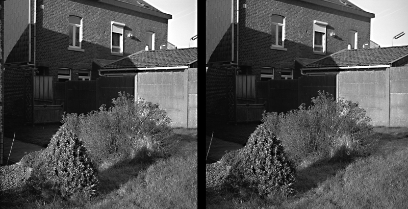

La semaine a été propice à la remise en service de certains appareils - temps lumineux oblige :)
Je vous présente LE MONOBLOC, fabriqué et commercialisé successivement par Boucher, Liebe et Jeanneret entre 1912 et au moins jusqu'au milieu des années '20.
Dans le plus pur style "jumelle" 6x13cm très en vogue au début du XXe., il allie simplicité et robustesse à une qualité d'image tout à fait remarquable pour l'époque grâce à ses objectifs Flor-Berthiot 85mm ouvrant à f:4.5 et un obturateur pneumatique à piston dont la vitesse était réglée à l'aide d'un bouton avec prise d'air en spirale qui s'élargissait en le tournant pour créer plus ou moins de dépression dans le cylindre et influencer ainsi la vitesse des obturateurs à guillotine.
Je dis "était" car le cuir qui doit assurer l'étanchéité du piston est nase depuis longtemps et j'ai tenté de le remplacer par un morceau de peau de chamois découpé à l'emporte-pièce (c'est ce qui ressemble le plus à l'original). Mais c'est tellement ajusté que le diamètre 8mm est trop petit et le 9mm trop serré ... :(
Et bien sûr dans la belle série d'emporte-pièces que je m'étais offert pour ce travail, pas de 8,5mm :tete:
Bon... en attendant de trouver la bonne solution j'ai opéré avec la seule vitesse (plein tube :mrgreen: ) disponible et estimée à 1/100e. en réglant l'exposition au diaphragme.
Comme il est équipé d'un dos pour bobine 120 (rare à l'époque) je n'ai pas eu trop de difficulté à lui faire manger de la pellicule 8)
Je vous laisse juge du résultat:
Rollei 80s au Rodinal 1+50, 14' à 20°C
Mathieu M

Beau rendu. Ça doit être joli à regarder à la visionneuse.

Intéressant !
Je viens d'essayer de trouver l'effet 3D à l'écran, en louchant sur les images ou plutôt en divergeant pour obtenir une image centrale "virtuelle".
A 60 cm, en louchant pour faire coïncider les 2 images, j'accroche bien un effet 3D, mais à l'envers... Sur la deuxième paire de photos, les buissons : je vois le premier au loin, le deuxième au centre, et le mur du fond en filigrane au premier plan !
En revanche, à 40 cm, en divergeant, (regard vers l'infini) ça marche bien, mais j'ai du réduire la taille à l'écran pour que la paire d'images fasse 9 cm.
Là, une fois que le regard a bien accroché l'image centrale, je vois bien le premier buisson assez proche, son ombre qui rejoint le deuxième, et le mur du fond bien détaché au troisième plan.
Pareil avec le train miniature qui est très en avant de la serre, et la maison un peu plus loin.
Faut pas en abuser, ça tire les yeux :shock:

Pour les regarder en louchant il faut inverser les images de droite et de gauche.
Ce qui me rappelle cet été à Arles ou les stéréoscopes de le rétrospective de Lartigue étaient montés à l'envers... Hihi!
En tout cas elle marche pas mal cette paire!

Très classe! Autant l'appareil que le rendu! Et puis je diminue un poil la taille de l'image (plus facile sur un smartphone qu'un ordi) je prend ma visionneuse Holga en plastoc qui se déplie et ça marche! Ya un bon rendu même! Le mur en béton de la 2l3ème et l'arbuste devant à la 2ème rendent bien!
