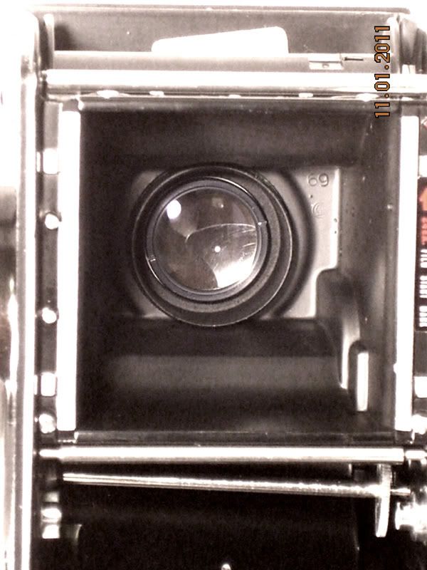

Messages : 36709
Re: Yashica Mat 124G. Entrée de lumière ?
il faut simplement relevé un peu la lame ressort qui frotte sur la bobine.
La partie blanche en haut de la vue ci dessous
antipatr
Messages : 5217
Message par antipatr »
çà c'est pour la bobine d'arrivée. Gérard ne parlait-il pas de celle de départ ?
