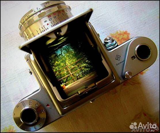

Photo faite par Planar
Praktisix ?
Leodium
Messages : 1663
Praktisix ?
Message par Leodium »
Dites, je ne vois pas beaucoup d'info sur ce boitier...
Il me fait penser à l'Exa 1C... Et comme je l'aime bien celui-là !!!
Frère "vraiment" jumeau du Pentacon Six ?
Quid des objectifs produits par la firme Carl Jena "Zeiss" ? Quel 80mm lui adjoindre ?
Quid de l'usage ?
Merci !
