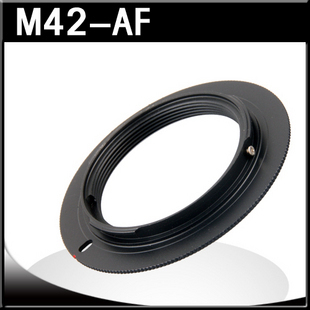

J'ai rendu un service... ... on m'a donné un vieil Edixa (en M42) avec une optique Steinheil München Cassarit, 50/2.8 qui se porte mieux depuis un bon nettoyage. Testée sur mon A850 (Boudiouuuuu !
!!.) j'ai un problème de tirage et je n'ai pas de MAP sur l'infini et une map mini à 0.30 ( 0.5 sur bague)....

La Bague d'adaptation doit ètre trop épaisse .

1/ non .... je n'ai plus de Boitier M42 (l'Edixa, j'ai un pronostic très réservé.... miroir cassé, loupe de visée absente, oxydation extérieure importante, les mousses ne sont qu'un vague souvenir... mais il déclenche cependant, et le rideau est propre.......)
2/ oui, pour la bague d'adaptation.... mais je parle de l'indication sur bague de l'objectif, à 0.5 indiqué je suis à 0.3 de distance réelle
3/ je n'ai pas démonté l'hélicoïde
J'ai le problème inverse qu'avec mon Jupiter 11 qui est en M39.
Sur bague M39 je n'ai pas l'infini, passé en M42 avec l'anneau M39=>M42, sur la bague M42 c'est juste nickel !
- phildu24
- Messages : 6493
Re: Tirage Steinheil München Cassarit, 50/2.8
Je crois pas .....Focasem a écrit :La Bague d'adaptation doit ètre trop épaisse .
oui, toutes mes bagues d'adaptation vont bien avec les optiques appropriées et le boitier idoinejoelc a écrit :-As-tu déjà essayé la bague avec une autre optique?
Ne l'ayant pas démonté.... je n'ai pas eu à la remonter.. ce qui limite les risques d'erreurjoelc a écrit :-As-tu remonté l'hélicoïde de mise au point correctement?
Je sèche sur les solutions envisageables.... mais continue mes recherches ...
