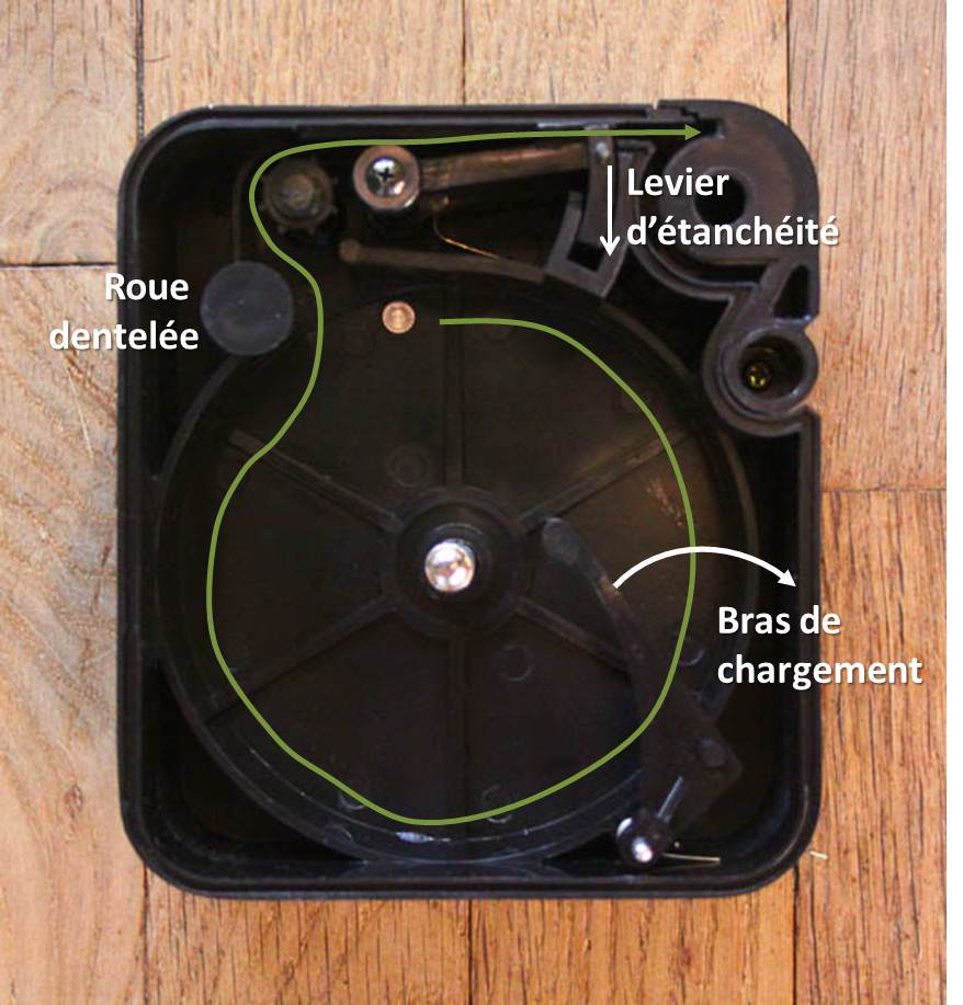

En théorie tu peux le faire, j'ai juste peur du déraillement :
http://www.danstacuve.org/wp-content/up ... Image4.jpg
Comme tu peux voir sur cette bobineuse (j'ai la même) le virage le plus serré passe par une roue crantée !
Donc a mon avis t'auras pas de visualisation de la longueur insérée dans ta cartouche, et risque fiable que le film se coince sur le coté car non guidé par cette roue crantée.
Mais ca se tente !
