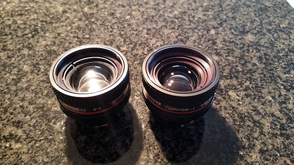

Je viens de récupérer un agrandisseur Durst Laborator 900 avec ces deux objectifs 50 et 80mm. Le 50mm est un Rodenstock Rodagon 2,8/50 en parfais était, mais la lentille frontale du 80 est morte (surement un nettoyage agressif). Il faut donc que j'en rachète un. L'agrandisseur possède un système de mise au point automatique par une came qui est réglée spécifiquement pour cet objectif. J'ai la procédure pour refaire le réglage, mais je n'ai pas forcément envie de me lancer là-dedans. La question est es-ce-que je rachète le même objectif (Rodenstock Eurygon 4/80) et je n'ai pas besoin de régler mon agrandisseur ou le changement d'objectif (pour un mieux bien sûr) vaut le coup de refaire les réglages.

J'ai regardé hier soir la came du système de mise point automatique. Elle est vraiment spécifique à cet objectif, donc en monter un autre donnerait un résultat hasardeux. Les arguments de Gobs m'incite d'autant plus à remplacer l'objectif à l'identique. Ca sera aussi un plus le jour où je veux le revendre. Donc,

Merci Réginald, mais j'en ai tout un stock qui vont arriver la semaine prochaineRéginald a écrit :Je peux t'en prêter un dimanche si tu veux.
La came est effectivement en forme d'escargot, mais elle comporte des variations, la mise au point n'est pas linéaire. J'avais pensé à utiliser la bague manuelle, mais cela nécessiterai une mise au point à chaque changement de rapport d'agrandissement. Ce qui fait perdre tout l'intérêt de cet agrandisseur.
Et py c'est trop tard, c'est commandé

Je ferai un tirage avec chaque pour comparer
